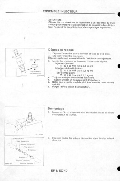

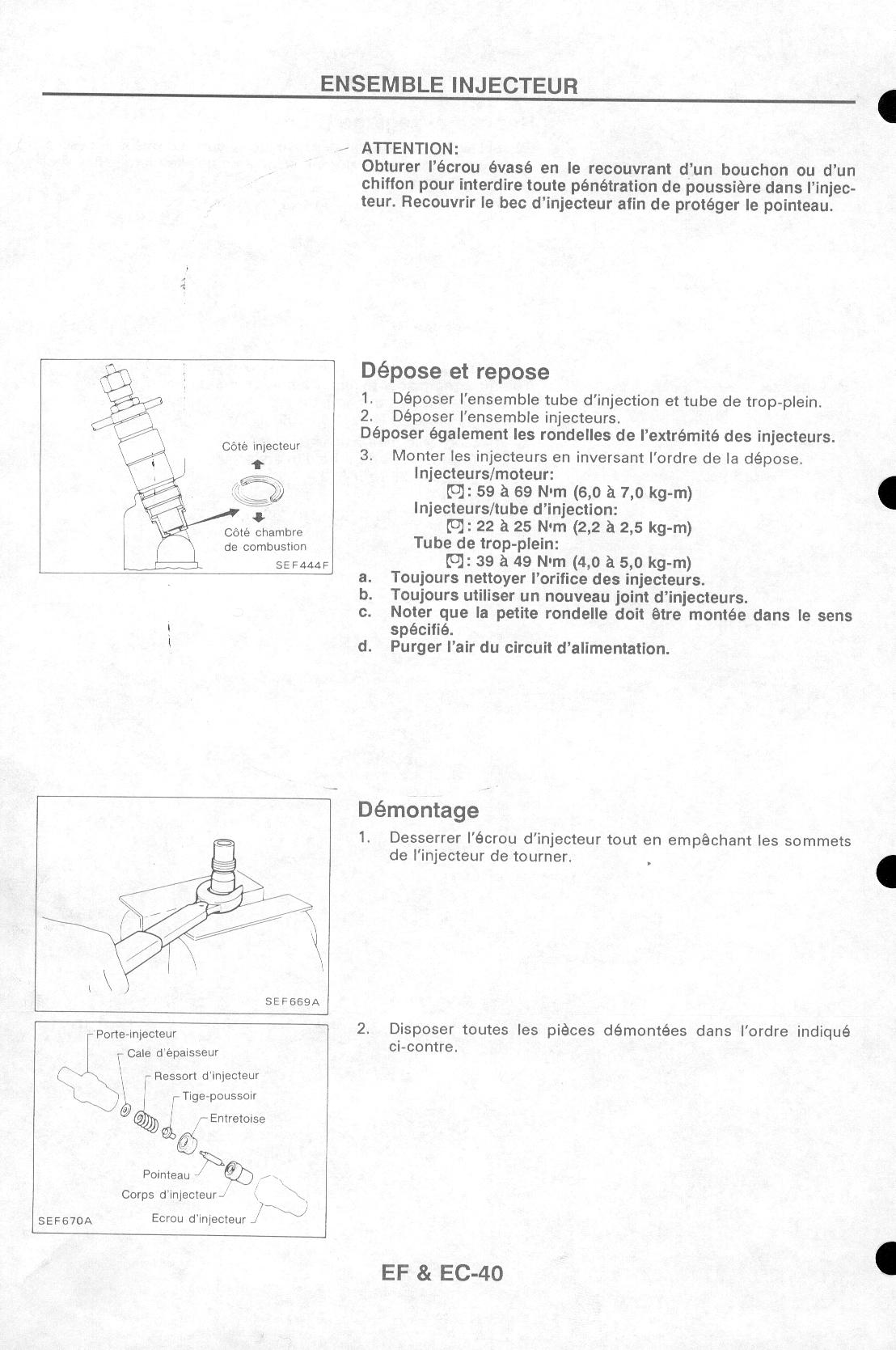

mat37 Posté(e) : 14 avril 2007 Partager ce message Posté(e) : 14 avril 2007 j'ai un pti problème sur un y60 j'ai un injecteur qui n'est pas trop étanche. Je vois des petites bulles à la base de l'injecteur et je voulais savoir si il y avait un joint ou pas avant de tout démonter ou quel est le système d'étanchéité (conique ou autre) Lien vers le commentaire Partager sur d’autres sites Plus d'options de partage...
Référent Mécanique Pierre Grosjean Posté(e) : 14 avril 2007 Référent Mécanique Partager ce message Posté(e) : 14 avril 2007 [ Pour avoir accès au contenu des discussions, vous devez être inscrit sur le forum ] Lien vers le commentaire Partager sur d’autres sites Plus d'options de partage...
