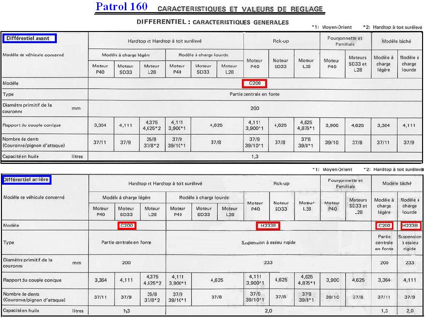

Alors pour ce que je suis sur:
Y60 = 4.625, pont H233B
Y61 2.8L = 4.625, pont H233B (un chouilla plus large)
Y61 3L = 4.111, Pont H233B (idem que precedent)
voila pour ceux que je suis sur.
Les 260 ont des pont H233B, comme les Y60
Les 160 ont des ponts C200 a l'avant et H233B a l'arriere (sauf quelques RARES exceptions qui ont un pont C200 a l'arriere.
Pour les rapport de couples, Pierre a un récapitulatif (que j'attend qu'il affiche avec impatience, parceque je l'ai perdu :2 (15): )
