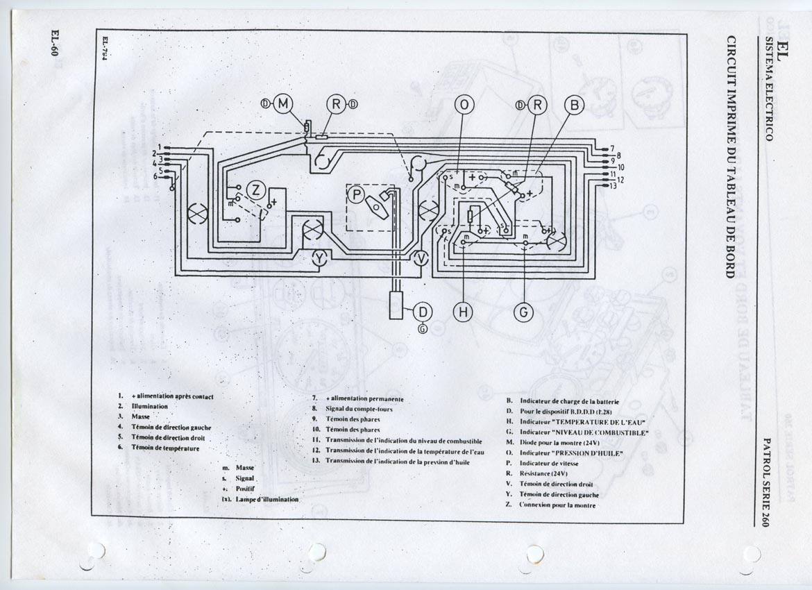

il te faut demonter le tableau de bord, sur le circuit imprimé qui relie les elements il y a une résistance, c'est elle qui convertit le 24 en 12 (U=R*I)
prend la tension avec un voltmetre avant, et apres, si tu as 24 des deux côté, c'est qu'elle est morte
C'est deja fait Tchoua, j'ai essayer deux tableau de bord et controler les résistances: 24V a 17V sur les deux tdb donc je pense que c'est normale.Merci.

tout d'abord une résistance n'est pas un convertisseur de tension. Elle amène une chute de tension sur le circuit ou elle est insérée.

tu as controlé des tensions aux bornes des résistances?
sur un tableau de bord tu as 24 volts et sur l'autre 17 volts.....????? et dans aucun cas ta température d'eau n'est correcte?
est ce que les indicateurs de pression d'huile, charge de batterie, niveau de combustible te semblent corrects????

donc tu reçois du 24 volts alors qu'il devrait y avoir 12 volts.
comment est cablé le relais d'accessoires? normalement c'est ce relais qui commute par son contact le 12 volts vers les indicateurs.

D'apres Thierry83 :2 (3): il y a plusieur montages et apparament il est normal que j'ai du 24V car mon tdb comporte des résistances(pont diviseur) et c'est celle ci qui sont senssé abaissé la tension (d'apres se que j'ai compris :2 (20): )

J'ai vérifier l'alim au tableau de bord,il arrive du 24V jusqu'aux résistances puis apres celle ci il y a environ 12V, mais visiblement tout les tableau de bord ne sont pas équipé de résistances :2 (21): .
Est il quand meme normale que j'ai du 24V a l'entrée du tableau de bord :2 (18):
Le fil partant de la sonde va t'il directement au TDB ou passe t'il comme j'ai cru compendre sur certain modéle par un convertisseur :2 (18):

s'il n'y a qu'un seul fil qui sort de la sonde:
- le débrancher ainsi qu' au tableau de bord, et tester son isolement par rapport à la masse.
- sinon le débrancher des deux cotés et tirer un fil en direct entre le TdB et la sonde.

Pour l'isolement du fil, je l'ai fait, aucun souci.
Pour l'alim direct du TDB je l'ai aussi fait en 24, et 12V directement sur le mano température sans passer par les résistances= toujours le meme probléme :2 (22)::2 (22)::2 (22):
J'ai donc essayer un autre TDB=Idem, a moins que les deux soit HS?
Le fil partant de la sonde va bien directement au TDB :2 (18)::2 (18):
Si oui, on n'ai bien d'acord qu'il est normal d'avoir du 24V a l'entré du TDB :2 (18):

en fait la sonde fonctionne comme une résistance variable...
je pense que le fil va directement au tdb.
la sonde est reliée par elle même à la masse du moteur.
par contre on dirait que la sonde est court circuitée en permanence et donc la tension ne descend pas.

Apres vérification du faisseau, essai de deux TDB et de trois sondes. :2 (21):
Et pourtant le probléme provenait bien de la sonde...
En faite il existe au moins deux modéles de sonde (les autres sondes essayées était du meme type :2 (21): ).
A mon avis, il y a un model pour les trolls équipés d'un TDB avec circuit imprimé souple, alimentation aux extrémité et le fameux pont diviseur (résistances) qui permet d'abaissé la tension de 24v a 12v, donc l'alimentation est en 24v jusqu'au TDB.
Le deuxiéme model est donc destiné au TDB alimenté en 12v via le relais accessoire et un convertisseur 24-12v, circuit imprimé rigide et alimentation plus vers le centre du TDB.
On retrouve le meme probléme avec la sonde de pression d'huile et la jauge de carburant étant donné que ces trois indicateur sont alimentés de la meme façon.

Pour le deuxieme model, l'alim se fait a la sortie de la premiere battrie(donc 12v) via un relai.
Le convertisseur de tension sert simplement pour la radio et l'allume cigare.
