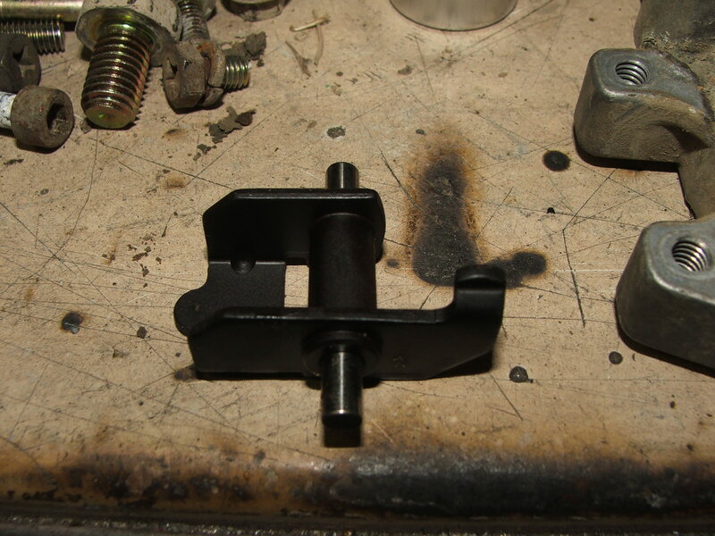

Posté(e) : 14 mai 200718 a Référent Mécanique à y réfléchir ta pompe ne doit plus beaucoup débiter de gasole : le levier d'accélération entraine bien l'axe sur lequel il est monté ?
Posté(e) : 16 mai 200718 a Référent Mécanique Ca se passe à l'intérieur .. il faudrait déposer le couvercle du dessus et voir ce qui se passe. Un levier peut être grippé ou le régulateur qui déconne !

Posté(e) : 16 mai 200718 a Le truc auquel je pensais, Pierre, c'est que le levier de commande est en 2 parties : 1 partie qui actionne la pompe, et 1 partie sur laquelle est accrochée le cable, mais qui ne commande rien. Le liaison entre les 2 partie se fait par un boulon. Si celui ci se dessere, le cable n'accelere plus ou que très peu la pompe. J'ai eu le soucis il y a quelques année : j'avais l'air con
