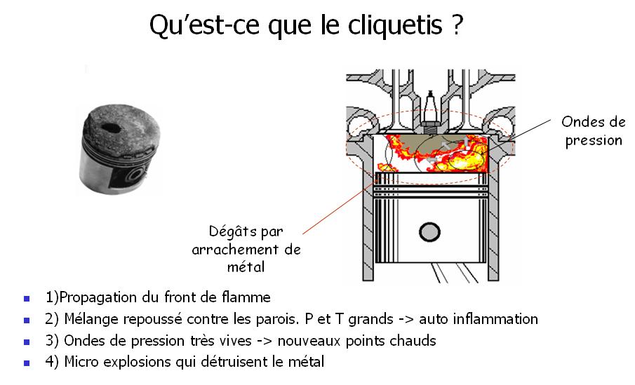

Voila je suis toujour a la recherche de la cause des casses des moteurs 3L.
J'ai vu un Troll Long couleur Vert Avec piston percée, la c est le premier piston qui est troué mais pas le quatrieme comme j ai peu voir sur les 5 autres moteurs démontés.
Si quelqu'un du site à un troll long GR Y61 3 L En panne dans la region de Montauban merci de prendre contact avec moi.
