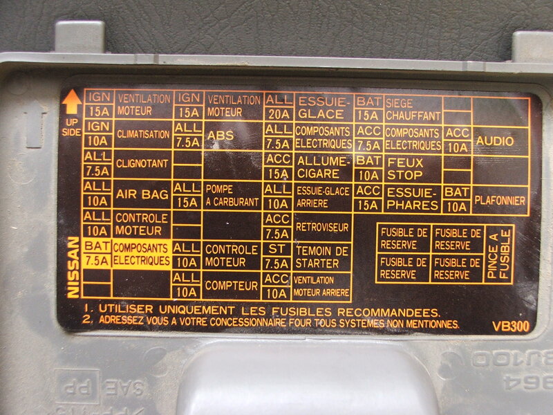

Bah il est ou ce fusible car c'est un modele allemand et j'ai pas la notice utilisateur et la boite a fusible c'est allemand aussi :2 (10)::2 (10)::2 (10):

Question, il est ou le fusible sur un 61 de 1999.
Interieur ou sou le capot dans la boite a fusible??????
Voici deja la photo de l'emplacement des fusibles:
Je te remercie beaucoup car moi et la langue allemande cela fait deux :2 (15)::2 (15)::2 (15)::2 (15)::2 (15):
Je vais commencer par verifier le fusible et après je vois :2 (24)::2 (24):
Mais je comprends pas pourquoi la prise 12V dans le coffre fonctionne nickel :2 (18)::2 (18): C'est peut etre pas le meme fusible :2 (18)::2 (18):
