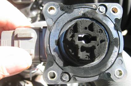

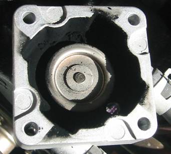

Très intéressant ! C'est un ressort de rappel qui se trouve sous la soupape ou cela fait corps avec cette dernière ?
Tu as tu la tripoter cette sacré vanne si propre redevenue dirait Gollum !
Si mes souvenirs sont bons effectivement c'est un ressort de rappel , mais qui doit plus servir à soulager le moteur pas à pas qu'autre chose car je crois me rappeler que à la main tu peux mettre la soupape à la hauteur que tu veux.
Dommage que je n'ai pas prise d'autres photos sous d'autres angles.
Pour la nettoyer j'ai mis un peu de WD40 et j'ai arrosé le tout copieusement de dégraissant industriel (et ensuite j'ai laissé sécher un moment.!!).
ça serait vraiment bien de trouver une solution qui permette de régler volontairement l'ouverture maxi de cette vanne...par exemple un petit potentiomètre :2 (15):
le fait de ne pas la bloquer complètement permettrait peut être d'éviter la surpression qui provoque le défaut ECU, car on laisserait une communication possible et donc un équilibre des pressions..non??

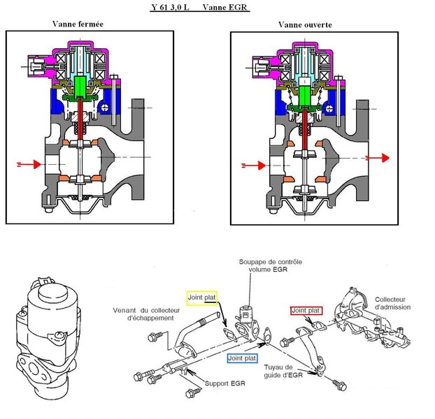

Par contre l'EGR est fermé dans les phases d'accélération et la seule explication pourrait venir d'un défaut d'étanchéité de la vanne vers les 1 bar ..... elle ferait office de soupape de sécurité
A mon avis tu as tout a fait raison... Sur les Y61 2.8L TD6 et les 3L il n'y a plus de soupape de surpression moteur, autant sur les 3L la pression est verifié par une sonde, autant sur le 2.8L on peu monter très haut sans aucun probleme (j'ai fait des essais court jusqu'a 1.3b sans aucun defaut ni mise en securitée de l'ECM...) Mais ma vanne est bouchée donc pas de securitée...
Ce qui veut dire que lorsque la vanne EGR est active elle n est jamais complétement fermée sauf obturation collecteur mécanique ou désactivation électrique ?
en partant de la théorie de Pierre, la "fuite", ça veut dire que lorsque la pression turbo monte trop haut, on a alors une fuite vers la vanne egr, à contre courrant des gaz arrivant de l'echappement, c'est ça? d'où l'idée de la soupape de décharge? je suis lent à comprendre.. :2 (15):
si on suit ça, ça veut dire que même neuve, il y a cette fuite car le moteur a été réglé en tenant compte de cette fuite..car si on bouche cette fuite par une pastille, on a bien la pression qui monte sous certaines conditions et on a l'ECU qui se met en défaut.
toujours sur cette idée de fuite, si on réduit le tuyau d'arrivée des gaz d'échappement à l'egr, on réduit le débit des gaz, donc on devrait limiter l'encrassement, par contre on laisserait toujours la possibilité de jouer le rôle de fuite, même moins forte, et la possibilité d'équilibrer la pression...c'est juste une idée..
L'EGR sur le 3.0 l n'encrasse pas trop et en tout cas pas comme sur le 2.8 l.
Par contre à partir de 2004 (je crois !) les gaz sont refroidis et là il doit y avoir qq part du goudron ....
Sur la vanne il y a deux ressorts qui maintiennent le clapet donc il est fort probable que l'un des deux à un rôle en plus de celui de rattraper la dilatation.
