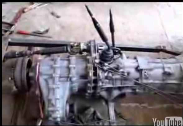

Posté(e) : 9 septembre 200816 a Dommage car pas possible d'y adapter une prise de force http://66.102.9.104/translate_c?hl=fr&u=http://pathfinder.nazwa.pl/pto-gr/info.html&usg=ALkJrhifB_K-QS12LAtjKo7zjzq30Tk7MQ Possibilité d'adapter prise de force sur une BT de 2.8L... Mais bon pour trouver où acheter le truc...
Posté(e) : 9 septembre 200816 a Merci à vous deux pour toutes ces infos. :2 (25): :2 (25): :2 (25): Je vais donc laisser le tire fort dans le coffre encore quelques temps. A+ Claudius du 02
Posté(e) : 9 septembre 200816 a Référent Mécanique effectivement l'idée est bonne ... mais sur le Court avec réhausse ça ne va pas dans le bon sens C'est en Pologne ....
