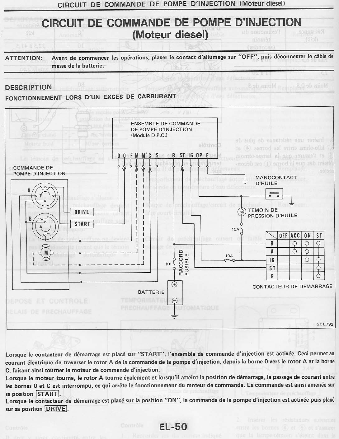

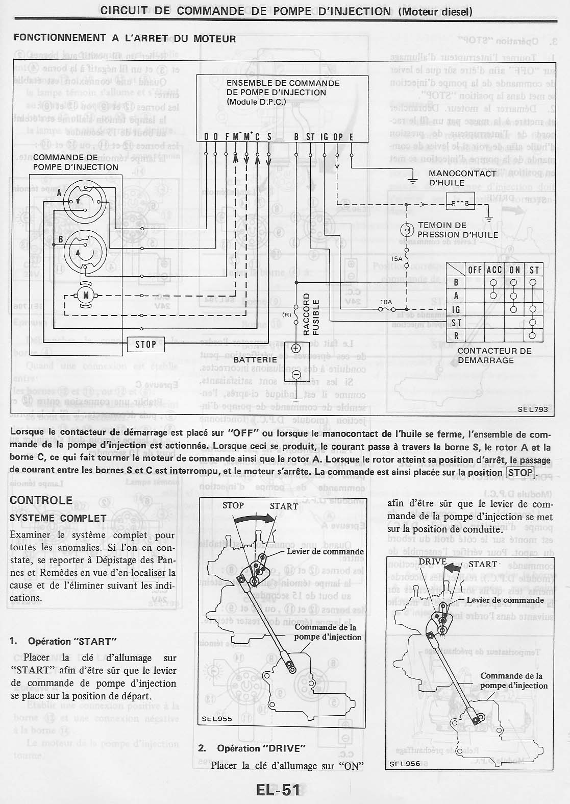

Posté(e) : 8 juillet 200717 a C'est que tu n'as pas bien cherché, parcequ'il y a plein de post qui traitent de ce sujet. Les plans du systemes sont la : http://zeverybest.free.fr/notices/EL.pdf
Posté(e) : 8 juillet 200717 a Référent Mécanique Un classique de chez classique ............ L'arrêt mais aussi l'enrichissement au démarrage est commandé par un moteur électrique via une biellette qui actionne le levier de la pompe d'injection. Ca porte le nom de DPC

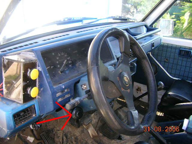

Posté(e) : 9 juillet 200717 a re salut wasaka !! tu ne nous a pas dis de quel troll il s'agit , ni de quelle motoristion ! dis nous en plus !! à mon avis c'est un 3.3L td moi c'est le cas et j'ai une tirette à l'interieur que je tire quand je veux l'arrêter

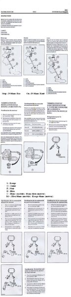

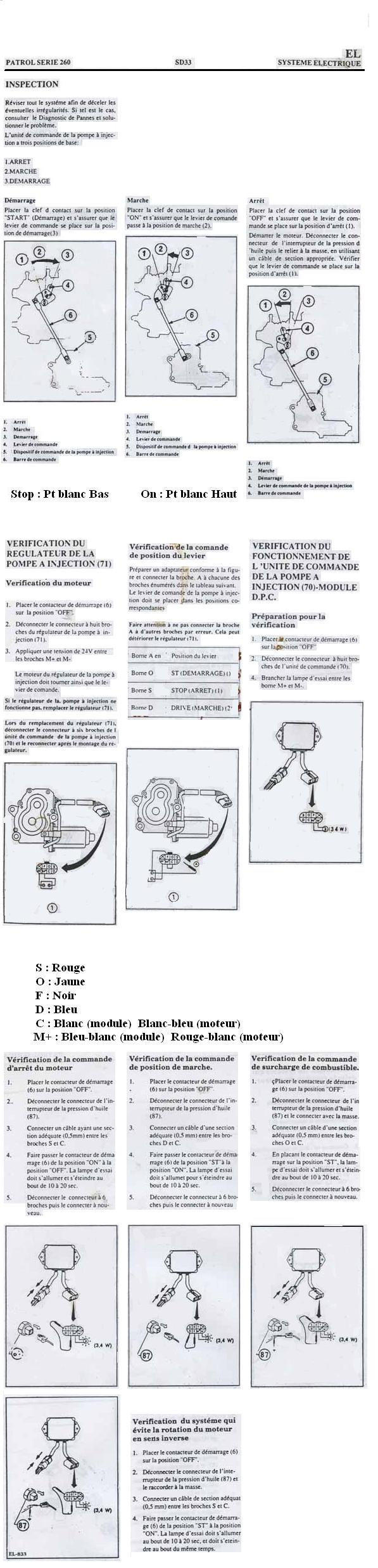

Posté(e) : 7 août 200717 a Référent Mécanique Pour passer de la théorie à la pratique : Ton module de commande devait effectivement être bloqué ........ el_comm_pompe_4_127.pdf el_comm_pompe_3_153.pdf
