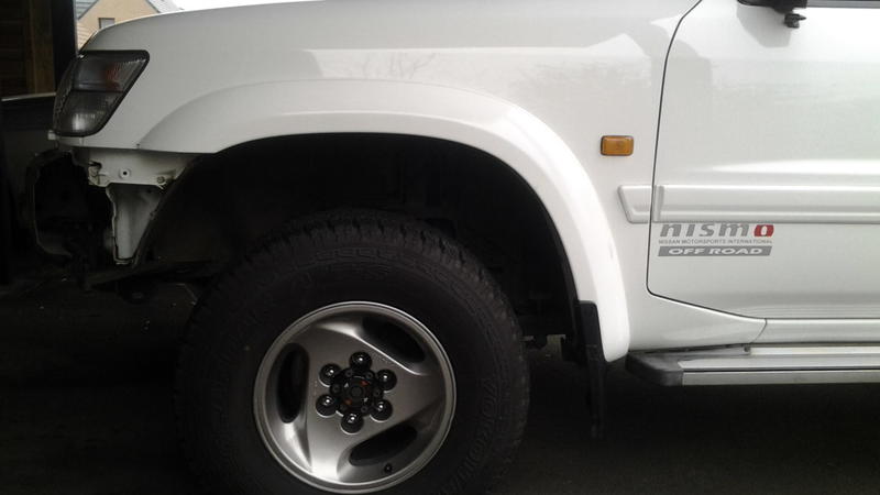

petite modif en vue mais rien de transcendent
surprise......:2 (15):
la semaine prochaine normalement
ça sent le rabotage d'aile et le changement de chaussettes ça
