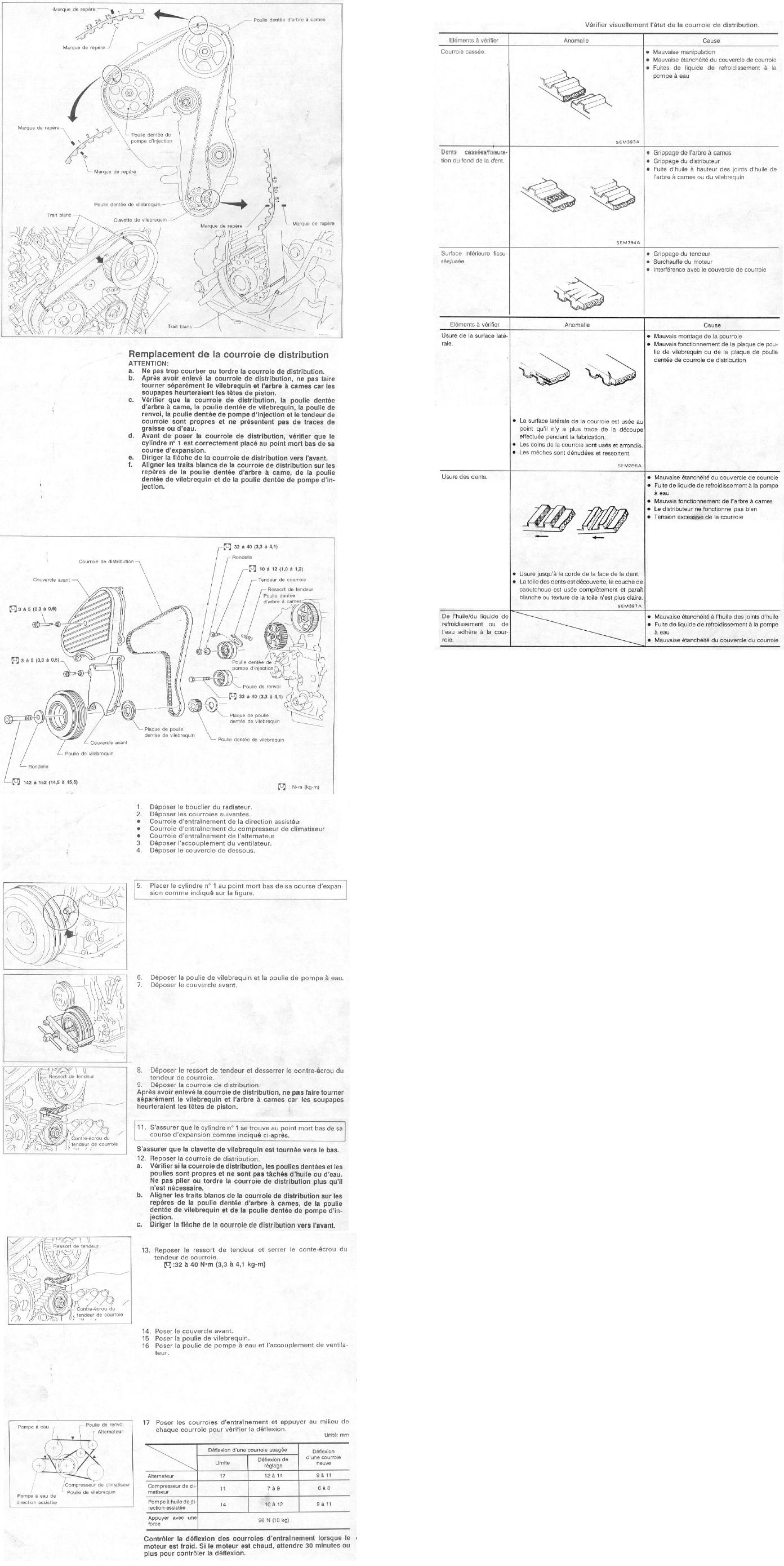

Posté(e) : 15 juillet 200718 a j'en profite pour mettre mon grain de sel : sur un moteur RD28TD , il n'est pas nécéssaire de démonter la distribe pour changer la pompe à eau tu vois la pompe à côté de la distribution la courroie crantée ne l'actionne pas
