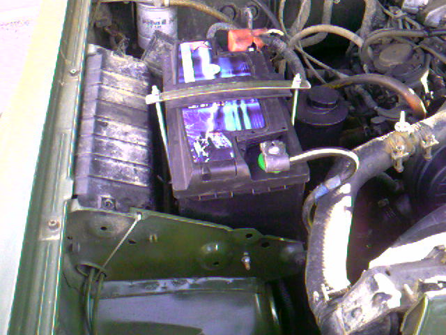

suite à des problème d'ordre électrique j'ai changé la batterie, du coup j'ai refais le support et j'ai fabriqué la fixation de celle-ci. ça n'a pas résolu mon problème électrique mais de toute les façon il aurait fallu que je le fasse un jour...

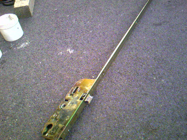

et comme je joue la carte du recyclage, c'est mon coté écolo... :2 (15)::2 (15): j'ai découpé la plaque qui sert à fixer la batterie, dans la tringlerie de ma porte d'entrée... :2 (15):

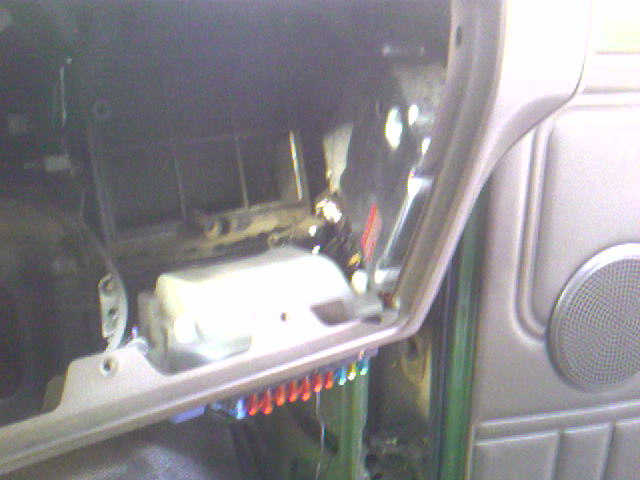

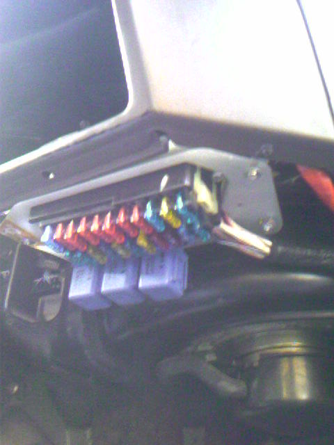

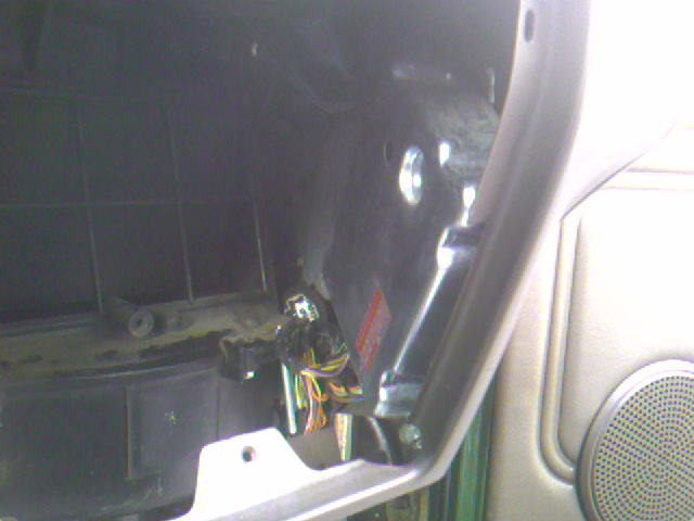

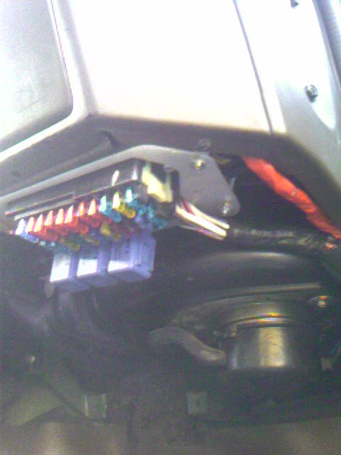

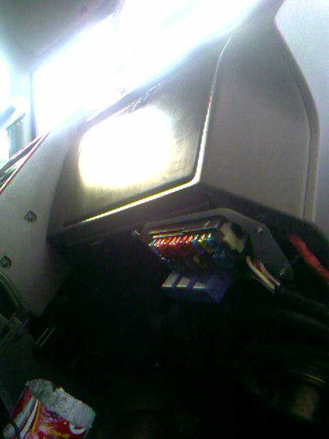

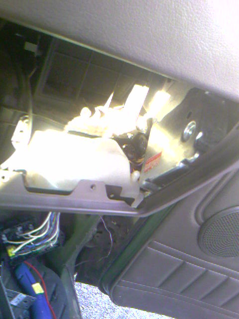

aujourd'hui j'ai réhaussé le boitier de préchauffage et la boite à fusible. merci à vavavoum74 pour cette astuce. :2 (26):
