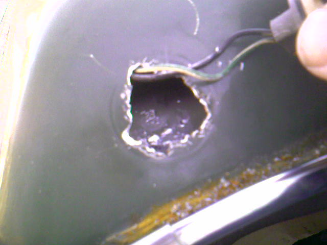

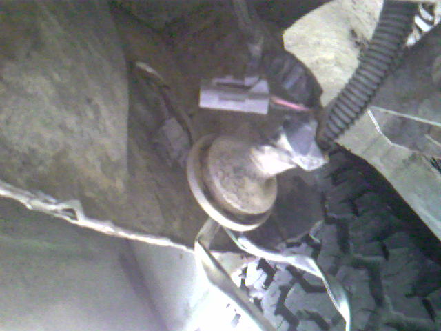

ta question m'a fait réfléchir et effectivement, le cablage qui va au parcechoc peut être remonté par le trou qu'il y a à l'intérieur de l'aile. j'ai fait une photo sans avoir pour autant passé le cablage (pour aujourd'hui.).

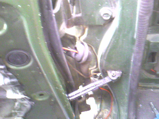

pour l'antibrouillard, j'ai passé le cabladans dans la gaine de la portière c'est plus propre et ça ne mange pas de pain...
j'en ai profité pour faire la même chose avec le cablage de l'enceinte, l'ancien proprio avait tiré ça un peu à "l'arrache"... :2 (21):

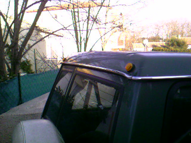

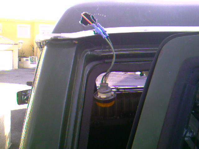

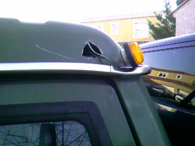

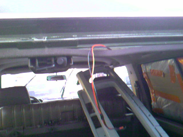

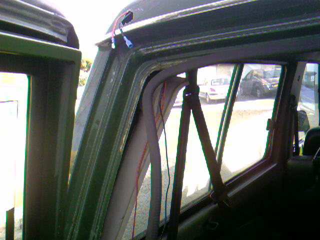

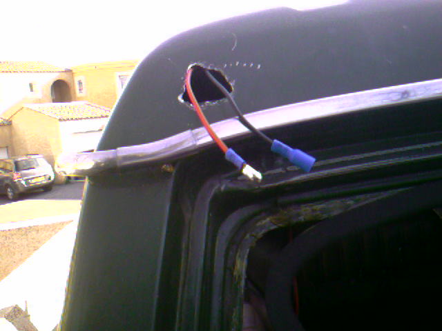

et maintenant les répétiteurs :

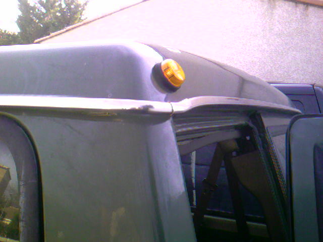

j'en ai profité pour passé le cablage du futur 3ème feu stop, par contre ne faites pas la connerie que j'ai fait... j'ai mis les répétiteurs légèrement trop bas et du coup il a fallu que je tape au burin sur la tôle de renfort qu'il y a derrière... :2 (21): la photo expliquera mieux que moi, je pense... :2 (15):
ca avance, pourquoi t'as pas percé à la scie-cloche pour les clignos ?
C'est vrai ça fait 1 peu dégueulace :2 (20):
Mais beau boulot, ce qui compte c'est le rendu final.
L'astuce patte de légo est génial, j'ai essayé mais le résultat est moins bon que le tiens: 1 sortie et la calandre à repetté...
Sal...perie :2 (15):
c'est le coté gauche que j'ai merdé, le droit ça été mieux... :2 (21): par contre pour la st valentin je crois que je peux demander une scie-cloche... :2 (15)::2 (15):

bon et bien moi j'ai placé le 3ème feu stop. j'hésitais à mettre un feu de twingo et puis finalement je vais eviter de faire trop de trou, j'ai mis un feu universel à l'intérieur. :2 (15):
Fais bien l'etancheite,et pour la faire mettre un beau pate de joint silicone.
Une cartouche que tu trouve chez LM ou castro.
Si tu as de la peinture a faire sur ces endroits la,fais la avant de mettre le silicon,car peindre sur du silicone bonjour.

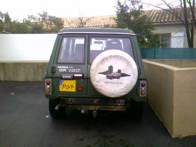

les feux land, les répétiteurs, le 3ème feu stop et l'antibrouillard sont montés. un peu grace à certaines broches :2 (26): (merci greg 74)
le prochain chantier sera de découper le morceau de face avant qui est trop rouillé et de le remplacer. puis faire la même opération avec le plancher. (merci PAT 01)

peut tu nous mettre des tofs de ton montage fini ? :2 (15):

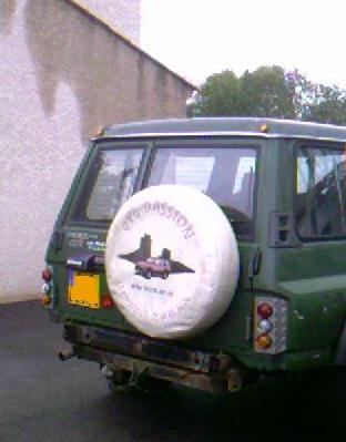

voilà, voilà... :2 (15):
:2 (15): ca commence a prendre forme :2 (15)::2 (15):
