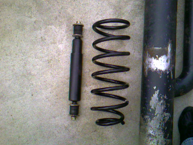

j'attends ma commande... suspenssion complète (4 ressorts+4 amortisseurs) de gr61 long.... :2 (17)::2 (17):

et mes suspenssion de 61 long acheté sur e-b** (j'en mets qu'une en photo, bien entendu il y a les 4) :2 (1)::2 (1)::2 (15):

slt que tu a monter des amortiseur de 61 tu a vu la diference de longeur avec le 60 ? :2 (20): car je suis curieux de savoir merci

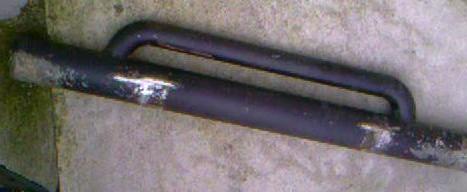

slt le tour de ton aile cé quoi de la peinture ou du blacxon si cé de la peinture il faut que tu ponce le tout et tu apprête et tu repeint ton aile entiere et ton bas de caisse poncé jusqu au fer sortir le coup avec un tire clou mastic poncé tu apprête et repeindre voila :2 (20)::2 (20)::2 (15):

Mo, il est normal que la difference entre les deux peintures se voit, peut importe les efforts qui tu fasses au moment du choix de la couleur comme du mode d'application.
pour que ton aile reprenne son aspect d'origine, il faudrait la repeindre entièrement, ou alors faire une "deco" identique sur les 4 ailes ce qui permettrait de masquer cette imperfection...
