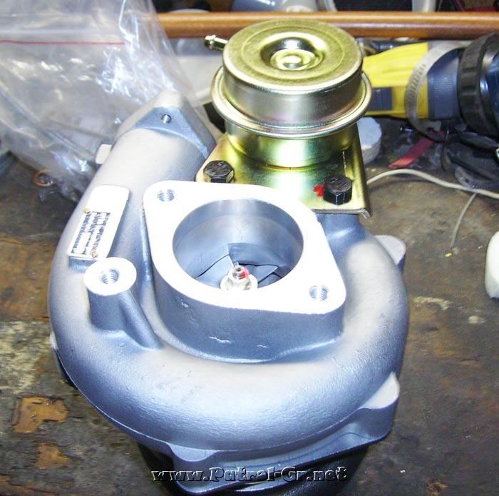

c'est la tofs du bon turbo que ta mis car l'entré et sortie de la turbine froide ne resemble pas trop à celle du Y60 aurais-tu d'autre photo ?
je ne le vois pas sur le site
ok peut être tu sais mais je pense qu'il casse parce qu'on les pousse trop à fond mais avec notre utilisation ça le fait....
Vous compter monter le turbo à 2 bars?
mon pote me confirme qu apparemment méme en faible pression sa dure pas si longtemp .
apré sur un mazoute sa doit peut étr le faire .
Oui il faut pa comparer une 200sx et un patrol c pas du tout pareil j'ai eu ce site je l'ai acheté on verra bien si certain veulent essayer j'en fais profiter... de toute façon je verrai en fonctionnent qui ne tente rien n'a rien.
On c'en tappe de la turbine froide... un fer plat, 2 trous et une soudure sur un bout de tube et c'est adapté... on cas pas ce laisser emmerder par ça...
Faut pas oublier quand face du turbo ya le support moteur et le SB ya pas des masses de place Rey
Oui mais sans déconner ça ce fait... on est dans l'allignement mon Juju :2 (26):

Mon pote avait ( car il la vendu et s'en mort les doigts ), une 200SX S13, avec un turbo T28BB de S15, et un echangeur gros volume genre echangeur de poid lourd :2 (15): , d'ailleur de la marque ssautochrome, qui soit en dit en passant ete un calvert a monter, et avec tout sa tout le blok etait plus dorigine. Donc oui c'etait un monstre il devait taper les 270ch de quoi samuser quoi! :2 (14): 260kmh en coupure de 5, j'etais present :2 (17):
En ce qui concerne la marque ssautochrome apperemment sa serait du materiel de marque style garrett et compagnie mais qui non pas passer les test concluant pour ces marques la, donc ils ont selon ce qu'on lui a expliquer quelques de defaut. Sur son forum de voiture japonaise il y a quelque personne qui ci sont essayer et beaucoup on etait decu de par la longevite du turbo, en gros 2 casse sur 3, apres pour les conditions d'utilisation on etait pas la on peut pas avoir. A vous de voir!
