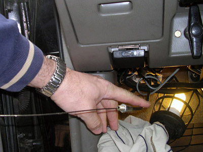

Arrivée du cablé à l'intérieur sous le tableau de bord.
Fixation du cable à la pédale d'accélérateur.
Modifié par piersophie71
ouai !!
c'est très bien pour nombre de voiture surement , mais pour une voiture avec réhaustat ça aurait été plus simple de mettre le réhaustat en direct en sortie de ton moteur élèctrique , sauf qu'après on est obligé de ne conduire qu'avec ça !!
:2 (21)::2 (21)::2 (21)::2 (21):
