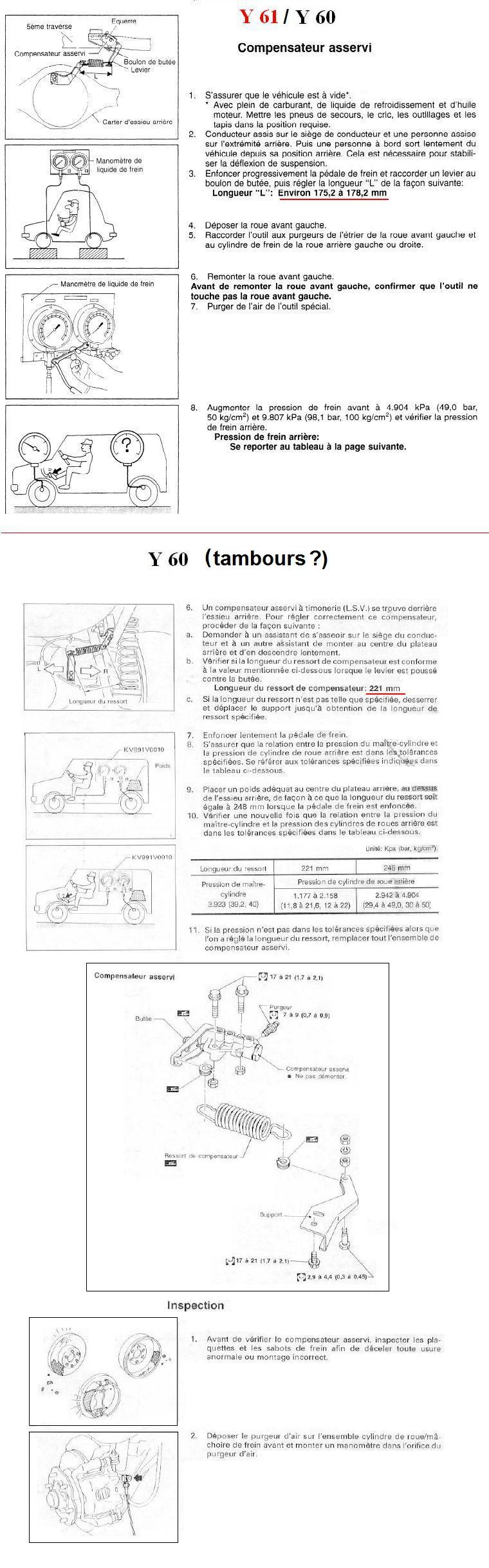

Fox 3,109 Posted October 13, 2007 Share Posted October 13, 2007 salut à tous je sais que pierre va me dire "cherche et tu trouveras" et c'est ce que j'ai fait, et je suis tombé sur des débats houleux. Voici mon problème : suite à ma rehausse de + 6 j'ai suivi toutes les indications que l'on m'a fourni : EX: mon problème et que même en ayant mis cette fameuse patte de + 6cm j'arrive péniblement à 200 mm avec le plein et 2 personnes à l'arrière Résultat je ne freine pratiquement que de l'avant le comble et que j'avais la bonne cote avant rehausse que faut-il faire ? J'attends les conseils des experts amitié fox Quote Link to post Share on other sites

Fox 3,109 Posted October 13, 2007 Author Share Posted October 13, 2007 merci mais ça je l'ai déjà fait, et là je suis en butée avec le répartiteur et le ressort et tendu à mort, plus de course alors que faire fox Quote Link to post Share on other sites

Référent Mécanique Pierre Grosjean 3,200 Posted October 14, 2007 Référent Mécanique Share Posted October 14, 2007 Je crois que les cotes que tu donnes sont pour les Y60 avec des tambours .... ta photo montre un montage assez similaire au Y61 et tu devrais essayer avec ses longueurs et sans charger le coffre. Et tu nous dis ! Quote Link to post Share on other sites
Fox 3,109 Posted October 14, 2007 Author Share Posted October 14, 2007 merci pierre j'essaie avec les nouvelles cotes et je vous tient au courrant PS:Pierre sur mon Y60 j'ai 4 frein a disques et non pas des tambours al'arriere amitié fox Quote Link to post Share on other sites
Référent Mécanique Pierre Grosjean 3,200 Posted October 14, 2007 Référent Mécanique Share Posted October 14, 2007 merci pierre j'essaie avec les nouvelles cotes et je vous tient au courrant PS:Pierre sur mon Y60 j'ai 4 frein a disques et non pas des tambours al'arriere amitié fox je n'en doute pas mais ce que dit la RTA traite du Baroud aussi ... et il y a peut-être des Y60 à tambour ! La doc le montre ??????????? Quote Link to post Share on other sites
Fox 3,109 Posted October 14, 2007 Author Share Posted October 14, 2007 salut pierre si je comprends le schema la cote de 221mm et pour les freins à tambours uniquement merci fox Quote Link to post Share on other sites
SAGARNOA 1 Posted October 14, 2007 Share Posted October 14, 2007 d'après la RTA: GR = freins à disques ar uniquement, et longueur ressort à vide 221 mm, en charge 248 mm. Quote Link to post Share on other sites
Référent Mécanique Pierre Grosjean 3,200 Posted October 14, 2007 Référent Mécanique Share Posted October 14, 2007 mais la photo ne correspond pas bien ! Quote Link to post Share on other sites

Papy Mouzo 2 Posted August 6, 2008 Share Posted August 6, 2008 Attention : la valeur de réglage ( entre 175 et 178 pour un Y61 ) ne correspond pas à l'entraxe du ressort mais bien à sa longueur totale, ce qui change pas mal de choses.... Cf la doc de Pierre. Quote Link to post Share on other sites
