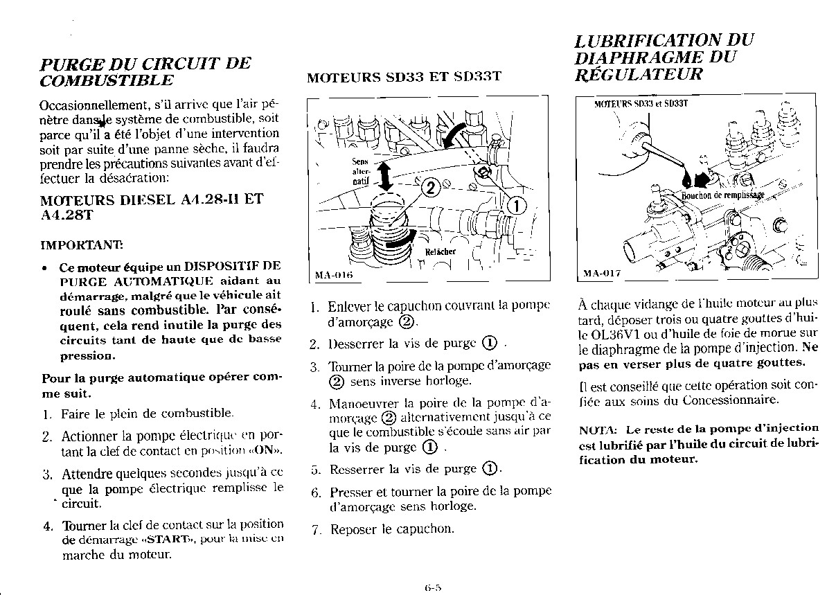

Posté(e) : 31 octobre 200717 a Auteur Une pompe en ligne comme celle du 3.3 a sa propre huile et contrôler son niveau n'est pas superflu !En démontant ta pompette c'est cette huile qui a coulé ... et donc il faudra en remettre après le repose ! Merci a tous Donc d'apres la doc de François il y a une huile spéciale du coté réducteur et le coté pompe (la ou la pompette est fixé) la lubrification se fait avec l'huile du moteur, ou alors j'ai rien compris? Est tu d'accord avec ca Pierre? Merci du coup de main
Posté(e) : 31 octobre 200717 a Référent Mécanique oui mais ça ne concerne que le diaphragme du régulateur (genre de LDA), pas l'arbre à cames de la pompe et son régulateur de fonctionnement !

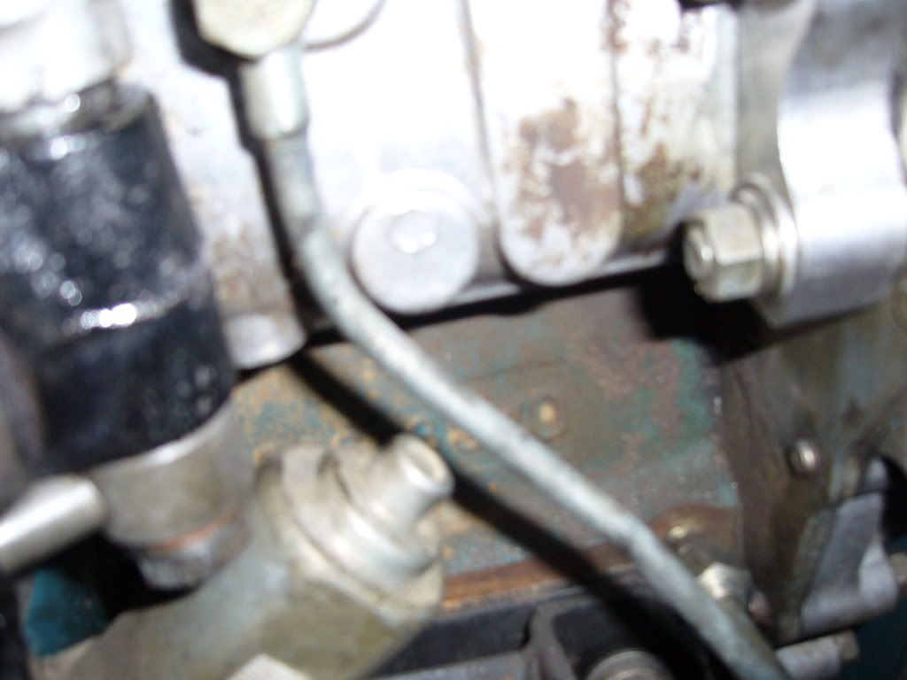

Posté(e) : 31 octobre 200717 a Auteur bon ok , on reprend ,la pompe serait donc lubrifié avec sa propre huile et non avec le circuit de lubrification du moteur. Pourtant sur la doc a François il est marquer que le diaphragme de la pompe a injection est lubrifier avec une huile spéciale et qu'il faut en mettre simplement 2 ou 3 goutte et que tout le reste de la pompe a injection est lubrifier par le circuit de lubrification du moteur. Puis sur la photos ci-dessous on voit un petit tuyau qui par du bas moteur et qui va a la pompe a injection, se qui me fait penser qu'elle serait bien lubrifier avec le circuit du moteur????? Le petit tuyau que l'on voit dessendre a droite de la pompette: Je voudrai etre sur de ne pas faire de conerie et je pense en plus que sa pourra servir a d'autre qui pourrai se poser la meme question. Merci .
Posté(e) : 31 octobre 200717 a Référent Mécanique Ce tuyau effectivement semble bien aller vers le bas du bloc moteur mais ou il alimente la pompe et il en faut un autre qui évacue cette huile ......... Pour la version turbo il y a en plus derrière la pompe une membrane qui enrichit le débit de gazole en fonction de la pression de suralimentation (ou LDA) et l'huile de foie de morue c'est pour cette membrane !

Posté(e) : 1 novembre 200717 a Salut François Sinon, dans le manuel de bord, il y a ça : Une copie de ton manuel de bord m'interresserais beaucoup, j'ais une copie "cliquable et volatile" mais la partie moteur ne correspond pas. Merci
