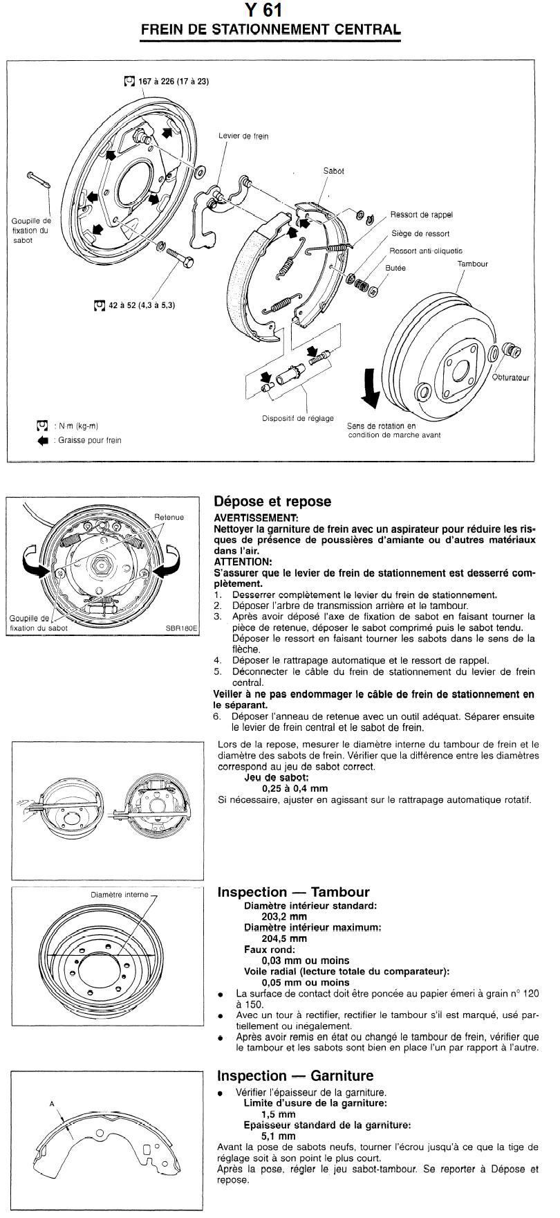

Posté(e) : 10 décembre 200717 a Bonsoir Je suis à bout de réglage, j'ai l'intention de changer les garnitures, est-ce compliqué ? faut-il un outillage spécial ? Merci pour les conseils Berniane 85
Posté(e) : 10 décembre 200717 a Référent Mécanique Un peu chi*nt à faire si tu n'as pas la pince spéciale pour mettre en place les ressorts .........

Posté(e) : 11 décembre 200717 a Auteur merci pour tous ces renseignements je me suis mal exprimé, que se passe t'il au niveau mécanique ? a priori il s'agit de tambours, ils sont mort , c'est un reglage, est ce facile a faire ? merci patron Déja, comme sur un tambour de roue, tu as un systeme de ratrapage de jeu (certe, pas automatique, mais tu peux regler) Ensuite, si les garniture sont usées, tu peux les changer Apres, au pire, le tambour est HS, mais sur un frein a main, j'y crois pas. Regarde le message de Pierre quelque ligne au dessus, il a mis le fiche technique concernant ce frein A+
