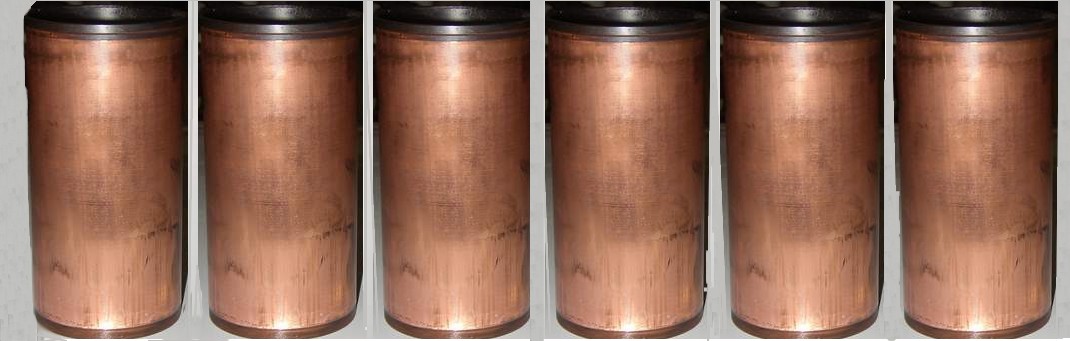

Posté(e) : 28 décembre 200717 a Référent Mécanique alors au mieux une culasse fêlée ! au pire les soupapes HS Maintenant on peut aussi suspecter l'avance automatique de la pompe d'injection ...... Pour les cylindres ils sont "chemisés" mais avec des "chemises sèches", mais pour les changer il y a du travail .....

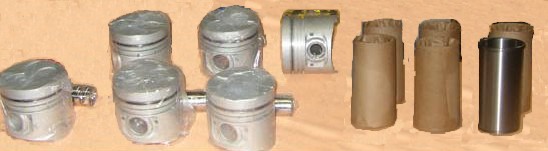

Posté(e) : 28 décembre 200717 a Auteur J'ai regardé de nouveau le post sur forum 4x4 concernant la remise à neuf d'un moteur de 3.3td : c'est clair changer les chemises Ce n'est pas dans mes compétences ............. Je n'avais absolument pas pensé à l'avance de la pompe à injection. Comment cela se contrôle ? De toute manière je vérifie les compressions et je démonte la culasse pour voir. Même si les cylindres semblent propres je me demande si je ne vais pas mettre une segmentation neuve avec des coussinets neufs aussi. Après pour la culasse c'est que lorsqu'elle sera sortie que je pourrai voir. Vous en pensez quoi de changer les segments ? Où je peux trouver cela ? Michael
Posté(e) : 28 décembre 200717 a Référent Mécanique Segments neufs sur moteur fatigué = grosse déconvenue ! Inutile de faire cette dépense .....
Posté(e) : 28 décembre 200717 a Auteur Segments neufs sur moteur fatigué = grosse déconvenue ! Inutile de faire cette dépense ..... J'ai dit une bétise meme si lejeux piston/cylindre est dans les tolérences.On m'a toujours dit que l'on pouvait le faire mais bon je ne suis pas non plus un spécialiste en la matiere Donc en gros si hs qu'une solution changer les chemises avec des pistons neufs..... Ce matin j'ai pris contact avec Euro 4x4.part,ils vont se renseigner à la rentée si ils peuvent trouver des pistons en cote rép. Si c'est la cas,je peux faire un réalesage en fonction des nouveaux pistons ? si cela existe.......... Michael
Posté(e) : 28 décembre 200717 a Référent Mécanique Un segment neuf dans une gorge de piston usé c'est à ne pas faire ! Mais si tout est neuf, c'est autre chose !
