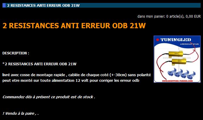

merci , c'est bon j'ai trouvé , c'est parce que j'ai passé les clignos en led et donc ça ne correspond pas à la puissance de l'ancienne ampoule...si j'avais su... ;-)
Il existe des lampes de remplacement a LED spécialement conçue pour les centrale a bilame comme celles de nos vehicules
Il y a une résistance interne qui permet a la centrale de fonctionner
en fait mes blocs cligno/veilleuses étaient hs car les ampoules avaient rouillées dans les douilles donc en les retirant j'ai cassé net l'ensemble...j'ai donc commandé sur e...y des blocs leds (5e les 2) 12/24v que j'ai collé à l'intérieur des blocs et j'ai soudé le + au + et le - au fil de masse : résultat nickel chrome mais ça ne clignote plus, sauf avec les warning ...va comprendre...sûrement une histoire de puissance , je n'ai pas regardé encore les réf des centrales ;-)
Si tu as des liens ou réf François ?
je pense qu'il faut que j'installe ça
