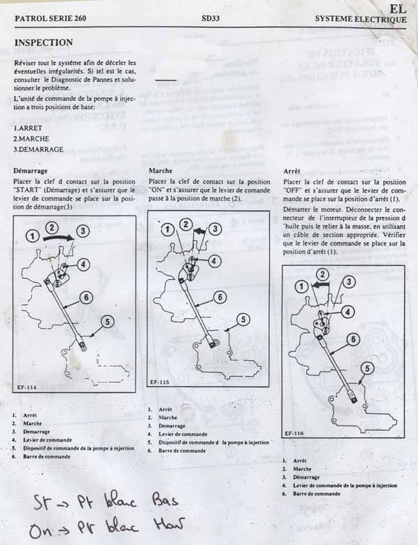

j'ai un petit problème avec le démarrage de mon pépère : quand je mets le contact il ne se passe rien je n'entends pas le petit moteur actionner la surcharge. Ca reste en position éteint je débranche ma sonde d'huile et la il marche cela viendrait-il de ma sonde ? j'ai des soupçons car quand je mets le contact ma pression est déjà à 3 bars, c'est pas normal moteur éteint alors je vous demande votre avis merci

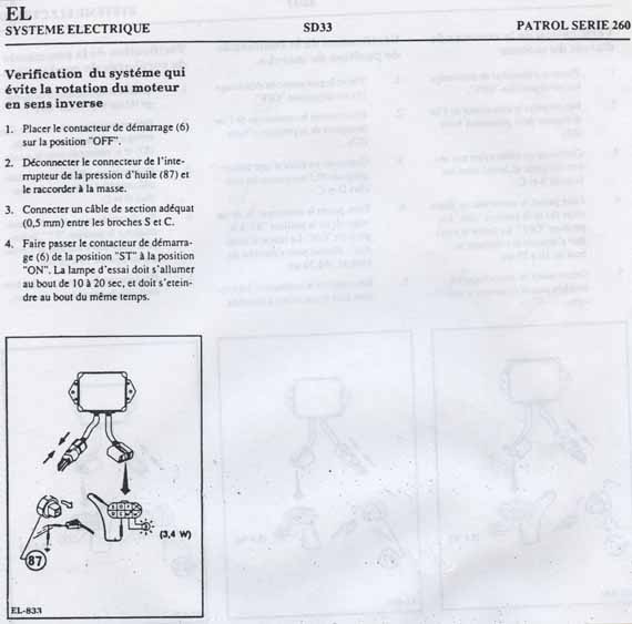

tu as 2 sondes de pression d'huile ! une pour l'indicateur du tableau de bord et l'autre pour le dpc (sécurité qui coupe la pompe en cas de manque de pression d'huile) tu en as une qui est plus grosse que l'autre elle se situe en dessous du récepteur d'embrayage coté filtre à huile. La grosse sonde c'est pour l'indicateur du tableau de bord c'est celle du dessous qu'il te faut regarder !
Si tu la débranches tu peux démarrer et si tu la mets à la masse tu ne peux plus démarrer.

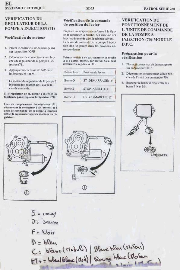

ok je me suis bien apercu quand la débranchant mon moteur de pompe s active mais seulement je n et plus de pression d huile au tableau de bord .
ok c'est bon ça marche ou presque car quand je mets le contact le moteur qui actionne la pompe d'injection tourne passe par la surcharge et vient se mettre directement en position démarré (au millieu), alors que normalement il devrait rester sur la surcharge le temps du démarrage et se placer au milieu une fois en route, enfin je croix si vous pouviez m'éclairer ça serait coul.
