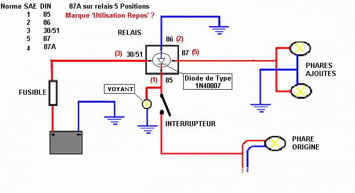

Posté(e) : 10 janvier 200817 a voila ce que j'ai fait le pour les longues portees. Ils ne marchent qu'avec les feux de route,mais je peut faire marche les feux de route sans les longues portees.je les coupent avec l'interrupteur.

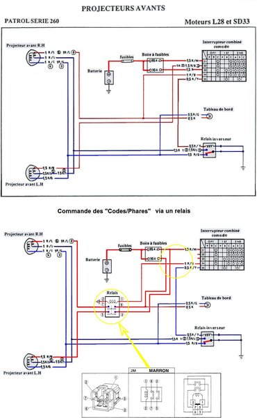

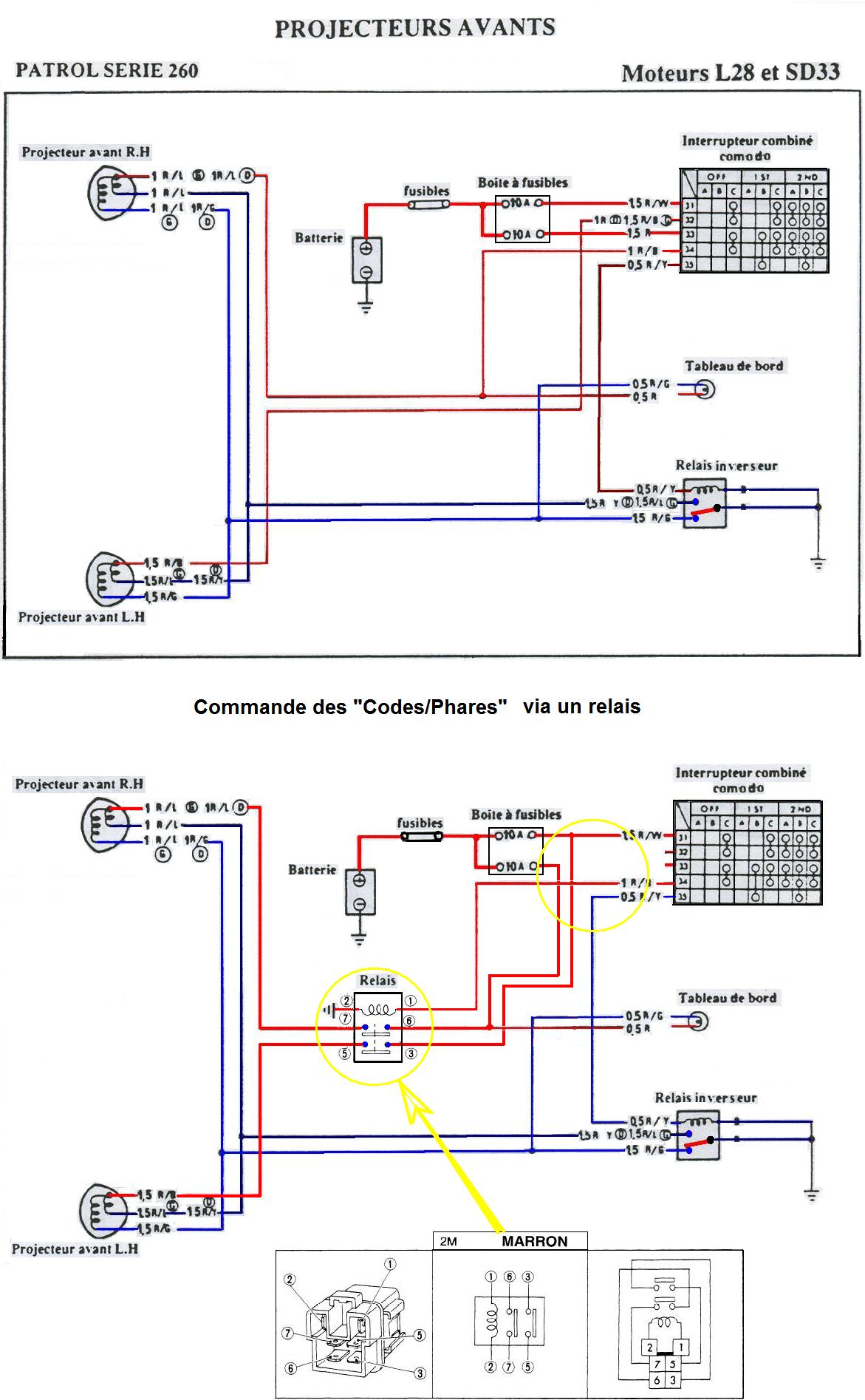

Posté(e) : 11 janvier 200817 a Référent Mécanique Pour le 260, son câblage d'origine et ma proposition pour un relais :
Posté(e) : 11 janvier 200817 a Auteur Merci Pierre, t'es un chef, mais tu as mis un relais à double contact pour le circuit puissance, moi je pensais n'amener qu'un fil à l'entrée du relais et deux fils à la sortie (un qui va à chaque phare) c'est bon ou pas
Posté(e) : 11 janvier 200817 a Référent Mécanique Comme les deux circuits (avec leur fusible propre) existent je les ai conservés ! Mais tu peux ne prendre qu'un fil d'arrivée au relais sous réserve de sa section et de revoir le fusible en tête qui va prendre une intensité double .....
Posté(e) : 11 janvier 200817 a Auteur Ok,en repensant,ils ont peut-etre fait deux circuits pour la sécurité(si ça lache d'un coté,il reste l'autre)donc je vais faire avec ton système.Merci.
