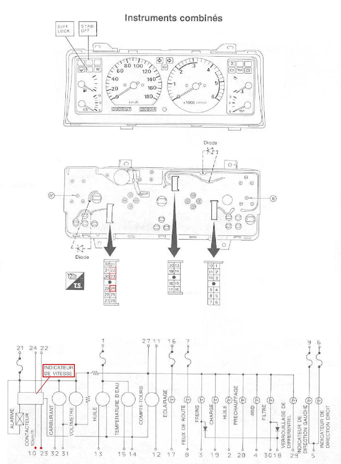

Merci pour ta reponse , mais c'est dans le compteur du troll que ça coince pour le reste , j'ai su brancher :2 (26): sur le papier donneé avec la sonde DSI il y a le fil "puse wire of car makers sensor " et c'est ce fil que je ne sais pas raccorder dans le compteur du troll. :2 (17): la sonde DSI est en faite un interface électronique réglable reprenant les infos du compteur d'origine.

Sur le combiné d’instruments de bords, en haut à gauche, il y a un connecteur qui ne comporte que 2 fils. Le fil d’impulsion est le bleu. Pour le vérifier : Brancher un multimètre réglé sur 12 volts, le + sur ce fil, le – à la masse. Faire tourner au moins 1 roue arrière, le contact étant mis. Le multimètre doit indiquer des variations d’environ 5 à 8 volts.
2 – Branchement et installation de la sonde DSI
Principe : La sonde DSI transforme les impulsions reçues du compteur en signal compréhensible par le Terratrip. Afin d’éviter les parasites, il faut éloigner la sonde DSI des autres appareils électriques. Elle se glisse sans problème au fond du tableau de bord, derrière le combiné une fois celui-ci démonté. Ne pas hésiter à la pousser dans le vide existant entre le tableau de bord et la cloison du compartiment moteur. Pour cela, il faut prévoir des longueurs de fils suffisantes.
Le positionnement de la sonde DSI dans son logement se fera une fois que l’on se sera assuré que tout fonctionne. Sans cela, à nous les joies du re-démontage pour régler le potentiomètre.
Connecter un fil sur le fil bleu d’impulsion du compteur (un connecteur cavalier marche très bien). L’amener sur une cosse isolée branchée comme précisé sur le schéma ci dessous.
Brancher une alimentation permanente (avec fusible de protection 2A et cosses isolées) comme sur le schéma ci-dessous.
Brancher un fil avec cosse isolée qui sera relié à la borne N° 2 du connecteur du Terratrip.

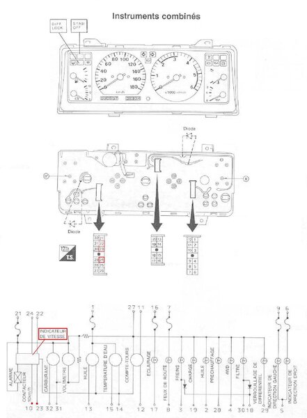

Attention : L’ensemble des fils doit être aussi éloigné que possible des sources de parasites.
impec,c'est cette information qui n'était pas sur le forum :2 (26):
