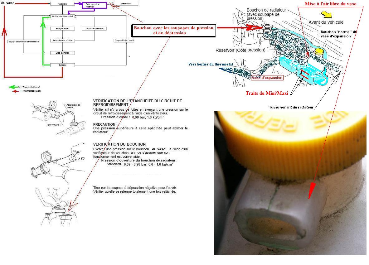

Y61 le vase du dessous est vide ! c'est quoi ?
le mystère de vases d'expansion :2 (26):
Sur le 61 le vase du dessus doit être considéré comme le radiateur !
Son bouchon comporte les soupapes et le surplus de LDR dû à la dilatation part dans le vase du dessous (qui est à l'air libre) qui donc est le vase d'expansion.
Il faut que son niveau à froid soit proche du mini ....... et surtout que le petit tuyau qui relie le vase du dessus à celui du bas soit rempli de LDR de façon à conserver l'effet siphon pendant le refroidissement du LDR à l'arrêt du moteur.
