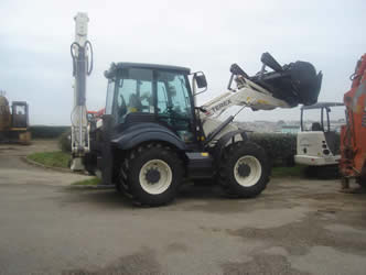

françois12 Posté(e) : 2 avril 2008 Partager ce message Posté(e) : 2 avril 2008 J'ai une question bête : Pensez vous qu'avec le drop de mon tractopelle je peut plier de l'alu de 8mm pour faire un sabot ? Le drop est un godet preneur qui a assez de force pour couper une branche de 10 cm de diam ou eclater un parpaing. Je pense pincer l'alu a l'endroit ou je doit le plier et utiliser un sol plat pour faire levier Lien vers le commentaire Partager sur d’autres sites Plus d'options de partage...

françois12 Posté(e) : 2 avril 2008 Auteur Partager ce message Posté(e) : 2 avril 2008 ben pour pas prendre de risque je pensais faire une saignée peut profonde a la disqueuse aux endroits a plier qu'en pensez vous? Lien vers le commentaire Partager sur d’autres sites Plus d'options de partage...
françois12 Posté(e) : 2 avril 2008 Auteur Partager ce message Posté(e) : 2 avril 2008 le tracto c celui la Lien vers le commentaire Partager sur d’autres sites Plus d'options de partage...

GoittetSebastien Posté(e) : 2 avril 2008 Partager ce message Posté(e) : 2 avril 2008 ben pour pas prendre de risque je pensais faire une saignée peut profonde a la disqueuse aux endroits a plier qu'en pensez vous? Tout a fais j ai plié le mien comme sa. une petite coupe sur 3mm de profondeur pour etre sur qu il plie au bon endroit. Ensuite je l ai mis a 45° contre le poto de l hangar et j ai poussé avec la lame du godet a l endroit de la coupe. Faut y allé doucement jusqu a ce que l angle te convienne. Moi c est ma protection de boite que j ai fais, y juste un pli Apres si tu veux faire plusieur plis sa risque d etre plus compliqué Lien vers le commentaire Partager sur d’autres sites Plus d'options de partage...
françois12 Posté(e) : 3 avril 2008 Auteur Partager ce message Posté(e) : 3 avril 2008 tu l'a pincé dans le drop ? Lien vers le commentaire Partager sur d’autres sites Plus d'options de partage...
GoittetSebastien Posté(e) : 3 avril 2008 Partager ce message Posté(e) : 3 avril 2008 tu l'a pincé dans le drop ? Non c etais un godet simple. Je mis ma tole contre le poteau de et j ai poussé avec la lame du godet. C est une lame lisse. Au debut je pensai que la tole allais riper ou autre, et elle n a pas bouger. Elle a plié comme une merde Lien vers le commentaire Partager sur d’autres sites Plus d'options de partage...
Yomgui Posté(e) : 3 avril 2008 Partager ce message Posté(e) : 3 avril 2008 tu l'a pincé dans le drop ? Non c etais un godet simple. Je mis ma tole contre le poteau de et j ai poussé avec la lame du godet. C est une lame lisse. Au debut je pensai que la tole allais riper ou autre, et elle n a pas bouger. Elle a plié comme une merde Tout est dans la préparation. Ensuite tu as une sacrée presse avec le godet et une pression bien répartie sur l'ensemble de la pliure. Bravo pour la sensibilité quand même. GT Lien vers le commentaire Partager sur d’autres sites Plus d'options de partage...

PATROL GT Posté(e) : 3 avril 2008 Partager ce message Posté(e) : 3 avril 2008 Une saignée à la meule oui mais le moins profond possible si non tu vas affaiblir GT Lien vers le commentaire Partager sur d’autres sites Plus d'options de partage...
GoittetSebastien Posté(e) : 3 avril 2008 Partager ce message Posté(e) : 3 avril 2008 3 mm tranquile avec un disc fin 1,6mm d epaisseur. La saigné je l ai mise coté boite, de plus 8mm d epaisseur c est trop a mon gout. 5,3 ou 6 c est largement suffisant sous la boite. On s en rend compte quand il faut le déposé pour entretenir la boite meme en alu sa pese pres de 20kg Lien vers le commentaire Partager sur d’autres sites Plus d'options de partage...
