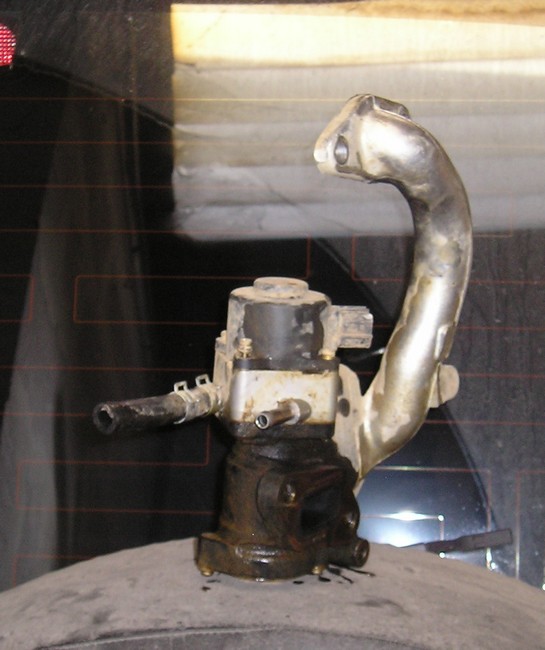

Nettoyer l'EGR, c'est faisable... mais ça va être assez compliqué car le démontage n'est pas très facile !
Regarde l'éclaté et quelques photos sur cette astuce, tu verras...

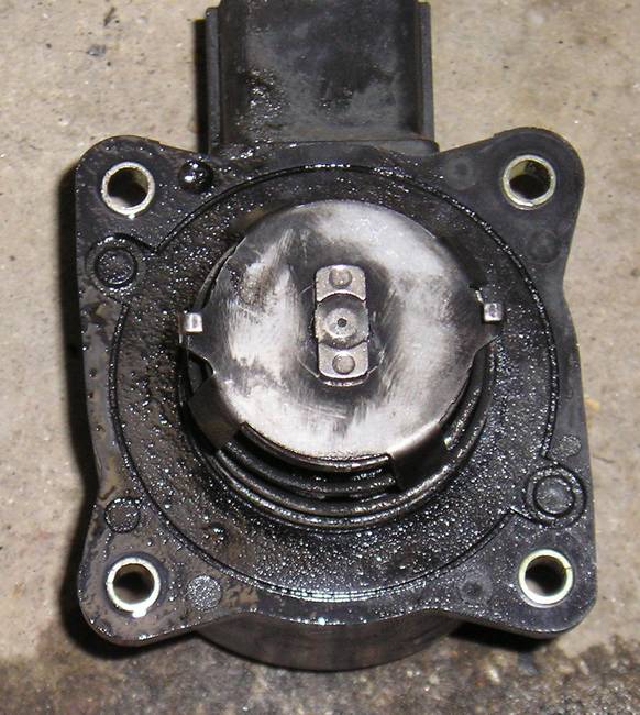

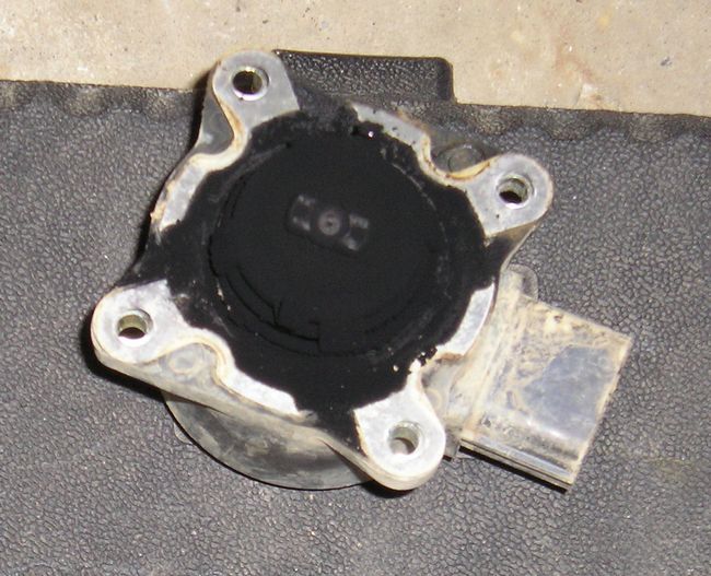

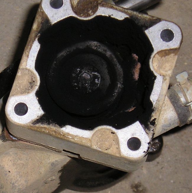

Je tombe sur ce post, par hasard.
Eh oui effectivement il faut faire attention au démontage de la vanne, prévoir de mettre quelque chose en dessous pour éviter d'en mettre partout sinon on perd un peu plus d'un demi-litre de LDR (redresser les durites rapidement sinon ça risque d'être un peu plus). Aussi prévoir du LDR en rab pour faire le complément et purger.
Pour la démonter il faut retirer le cache de l'intercooler sinon on ne peut pas y accéder correctement.
Pour le nettoyage proprement dit il suffit d'asperger de dégrippant ou de WD40 laisser reposer un peu et ensuite un bon coup de dégraissant pour nettoyer tout ça puis on essuie avec un chiffon.
merci pour toutes ces infos mais je pense que je vais faire une purge du LDR dans la foulée comme ça ce sera réglé.
