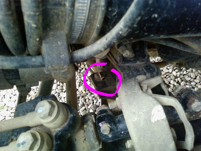

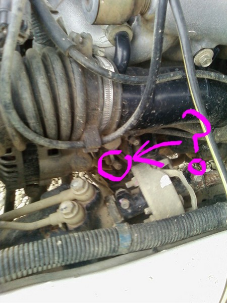

Il y a un an, à l'occasion de la perte de mon filtre à air (que j'ai changé pour un twister) j'ai bouché ce machin qui aspire de l'air et qui était relié à une durite noire qui menait je ne sais trop où ...
Ce we, j'ai ôté le cabochon juste pour voir comment se comporte le troll : plus de freins et l'embrayage faisait la tronche ...
Qu'est ce donc que ce biniou là ?

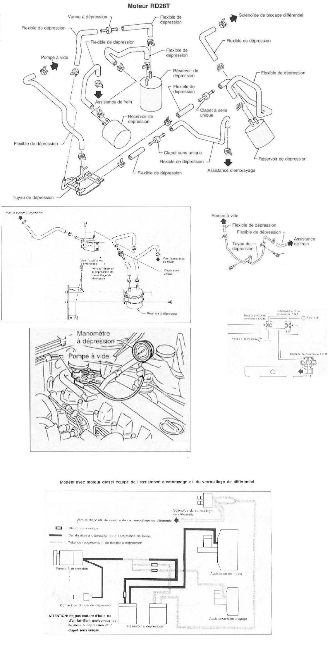

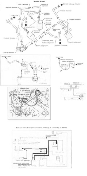

surement relié à la pompe à vide (dépression)
allo pierre :2 (15):
vi, ca ressemble a une sortie de ta pompe a vide. si tu l'ouvres, plus de depression, donc plus d'assistance de freins, d'embrayage et plus de blocage de differentiel arriere... :2 (15):
:foodman:
si tu as la possibilité avec le moteur qui tourne tu dois sentir (avec le bout du doigt) que ca aspire :2 (14):
par le petit trou
