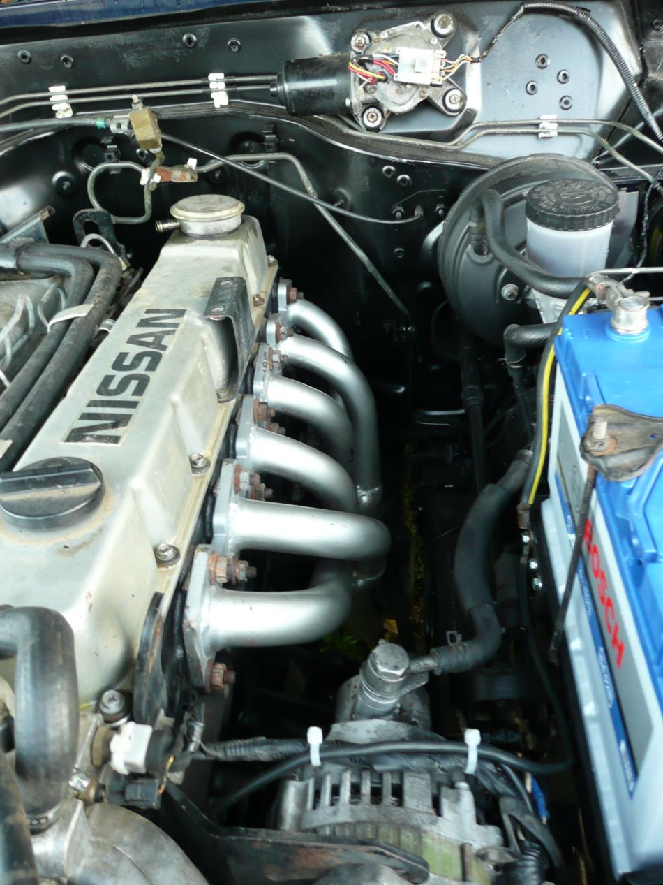

J'en ai marre d'ètre le seul avec un collecteur d'origine :2 (10): je vais lui coller un turbo ! dès que j'ai 3 sous :2 (20):
moi je veux bien une petite photo du 6 en 1 :2 (15):
Voilà une petite photo de 6 en 1 :2 (24):
