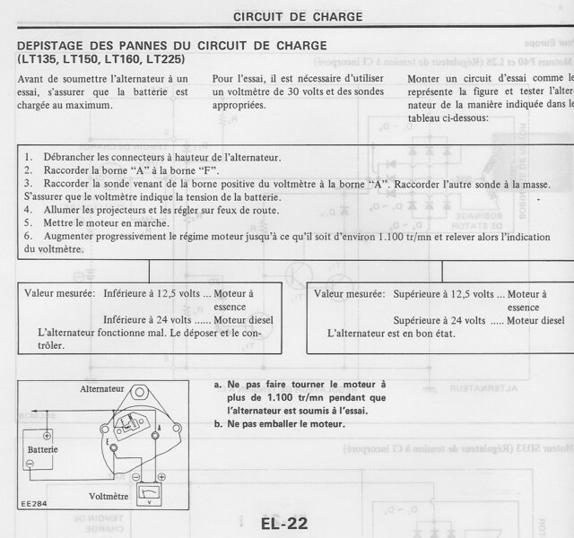

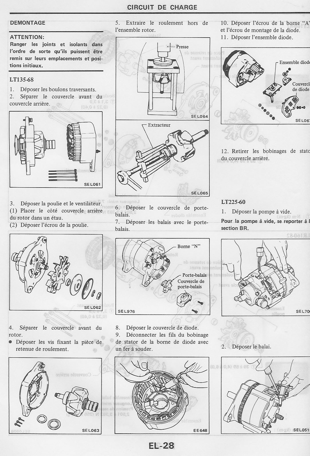

Posté(e) : 16 juin 200817 a Ben le regulateur est neuf, et le pont de diode est OK. comme son nom l'indique le regulateur et la pour réguler ce qui sort de l'alternateur si celui ci ne charge pas voir les charbons
Posté(e) : 16 juin 200817 a Auteur Ben le régulateur est neuf, et le pont de diode est OK. comme son nom l'indique le régulateur et la pour réguler ce qui sort de l'alternateur si celui ci ne charge pas voir les charbons J'ai changé le régulateur car le pont de diode est ok, et que le régulateur ne se contrôle pas sans l'aide d'un banc. A titre indicatif, les charbons font partie du régulateur, c'est monté d'une seule pièce. Le collecteur est ok.
Posté(e) : 17 juin 200817 a Référent Mécanique C'est du 12 ou 24 volts ???? Selon le cas les méthodes de vérif
