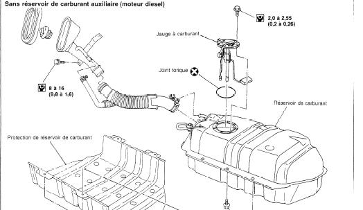

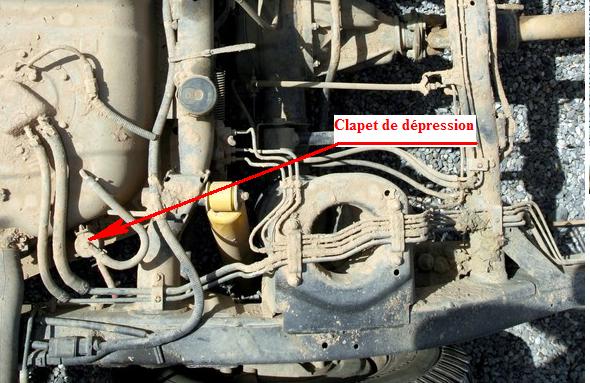

merci a tous et aussi a pierre pour le plan,car je vais démonter pour regarder.au fait on m'a dit que c'est peut etre la mise a l'air libre qui est bouché:possible ou pas? :2 (20):
merci Pierre jai démonté le cache en plastique au dessous de laile et il ny a aucune fuite sur le réservoir
Par contre, à partir de la soudure des deux parties du réservoir ça fuit!!!
Je crois que la soudure à lacher
je vais effectivement nettoyer et vider pour le démonter
je pense quil faut démonter la jauge par l'intérieur de la cabine avant tout?
