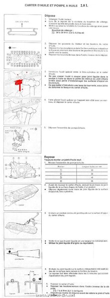

Posté(e) : 16 juin 200817 a Salut, j'ai un probleme sur le joint du carter d'huile moteur. Il fuyait coté gauche, je l'ai remplacé par un joint neuf. J'ai toujours la fuite et au même endroit. Est ce que quelqu'un a une solution ? Est ce qu'il y a un ordre pour visser les boulons (comme sur une culasse, par ex.) ? C'est sur un Troll de 1998 160000kms. Ciao
Posté(e) : 16 juin 200817 a Ton carter n'aurait pas pris un coup ? Auquel cas, une légère déformation expliquerait la fuite.
Posté(e) : 16 juin 200817 a Auteur Merci pour le schéma de la dépose-repose, effectivement je n'ai pas suivi l'ordre de désserage et inverse. Mais j'ai vu qu'il faut mettre du joint liquide (?) Est-ce de la pâte joint ? Car je n'en ai pas mis, peut-être que c'est à cause de ça !!! Et mon carter n'a pas pris de coup, n'est pas déformé. Je vais essayer ce WE de remonter dans l'ordre de serrage préconisé S'il y a d'autre info, je suis preneur. Ciao
Posté(e) : 16 juin 200817 a Référent Mécanique Tu as un 3.0 sous ton avatar : c'est son carter ou celui d'un 2,8 ? Mais oui il faut impérativement de la pâte à joint !
