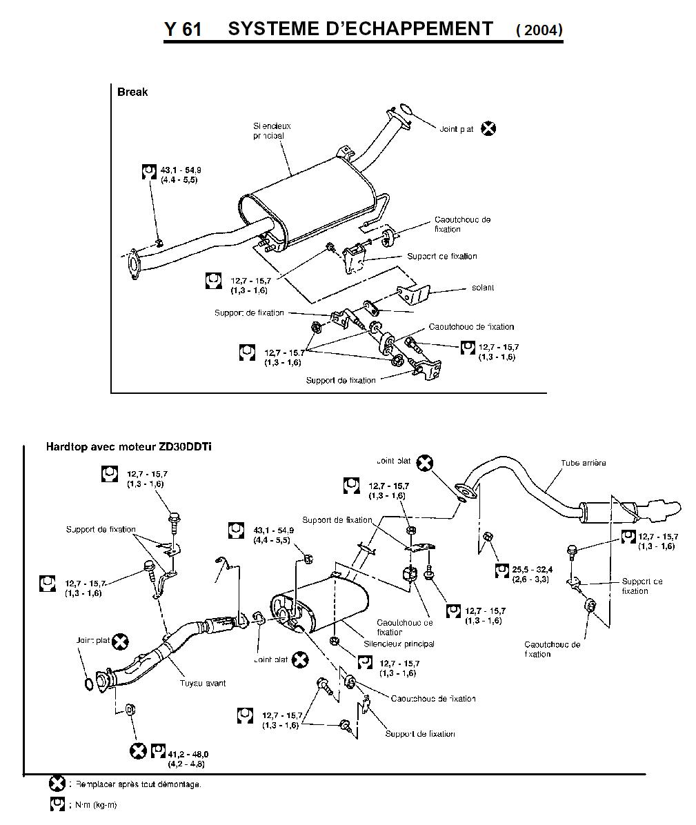

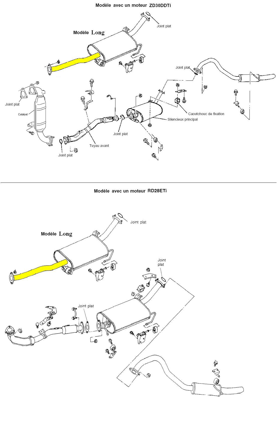

Pierre,
Connais tu le diamètre du tube d'échappement car remplacer la grosse gamelle par un tube Inox me tente bien, as tu un de tes plans magiques avec l'emplacement du cata sur la ligne d'échappement, car je pense qu'il va également aller voir ailleurs.
Pour le frein moteur, je confirme que le 3 L c'est pas son fort alors en BVA c'est le ponpon, mais à la longue on s' y fait, le plus dur et quand tu descends du 260 et que tu remontes dans le 61..... :2 (24):
