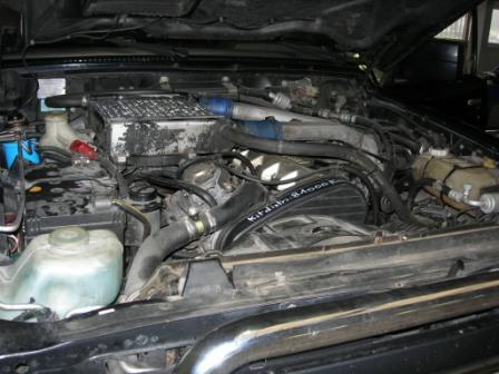

Posté(e) : 11 juillet 200816 a Bonsoir une petite question est ce que quelqu'un peut me donner les avantages et les inconvénients d'un montage comme celui de la photo et savoir si ca apporte quelque chose car l'on m'a dit que ça ne servait à rien....... Dans l'attente impatiente de vos réponses santé
Posté(e) : 11 juillet 200816 a Qui t-a dis que c'était une c........rie, alors sur ton engin avec un inter comme placé comme celui ci c une bonne chose et je dirai mieux que si il était devant ton radiateur d'eau pour plusieurs choses: - Avec un bon ventilo dessous qui aspire, il sera tres éfficace et de plus la réponse à l'admission sera aussi rapide... - Arretons d'encombrer les radiateurs d'eau car ils perdent de leur éfficacité. Si tu vas sur mon post "molla" tu verras mon interco et je peux te dire que ça respire....autre chose n'oubli pas de regler ton turbo après montage de l'interco et aussi d'augmenter ton débit de gazoil de la pompe( à faire par professionnel bien sur). Si tu places ta main sur mon interco à l'arret tu peux pas garder la main dessus tellement il est froid demmande à the barjeot ou à fordyan que je salue au passage.....

Posté(e) : 11 juillet 200816 a Exemple le 60 n'a pas d'intercooler alors que le 61 en a un et il y a une différence de 15 ch (il y a quelque modifs moteur aussi mais la grosse différence vient de l'intercooler). Il y deux grand type de montage, au dessus du moteur et derrière la calandre. Il y a aussi deux types d'intercooler, les air/air, refroidi par l'air ambiant (comme sur ta photo) et les air/eau, refroidi par de l'eau. Chaque type a ses avantage et ses inconvénients.

Posté(e) : 12 juillet 200816 a Salut, Alors oui l'intercooler est la pour contrer l'inconvénient du turbo, qui fait chauffer l'air qu'il comprime (c'est physique compression = échauffement). Le but du turbo + intercooler est d'avoir une masse volumique la plus importante soit en comprimant ou en refroidissant. Pour info l'intercooler fait 40% du travaille et le turbo 60%. L'effet de l'intercooler n'ai donc pas négligeable. Le problème dans le cas du Y60, c'est un diesel et il n'y a donc de sonde en sortie moteur pour ajuster l'injection. Il est donc nécessaire de régler le moteur. En fait le moteur est un système complexe, et optimiser l'admission d'air ne sert à rien si tout le "système moteur" n'est pas optimisé: pompe, turbo, échappement, arbre à came…. Dans ton cas Stuntman, c'est un intercooler air/eau , donc pas besoin de prise d'air sur le capot, mais d'un radiateur supplémentaire en face avant et d'une autre pompe à eau, donc beaucoup de boulot. Tu peux aller voir ces posts: http://www.patrol-gr.net/forums/viewtopic.php?t=49053&postdays=0&postorder=asc&start=0 http://www.patrol-gr.net/forums/viewtopic.php?t=43318&highlight= A+
