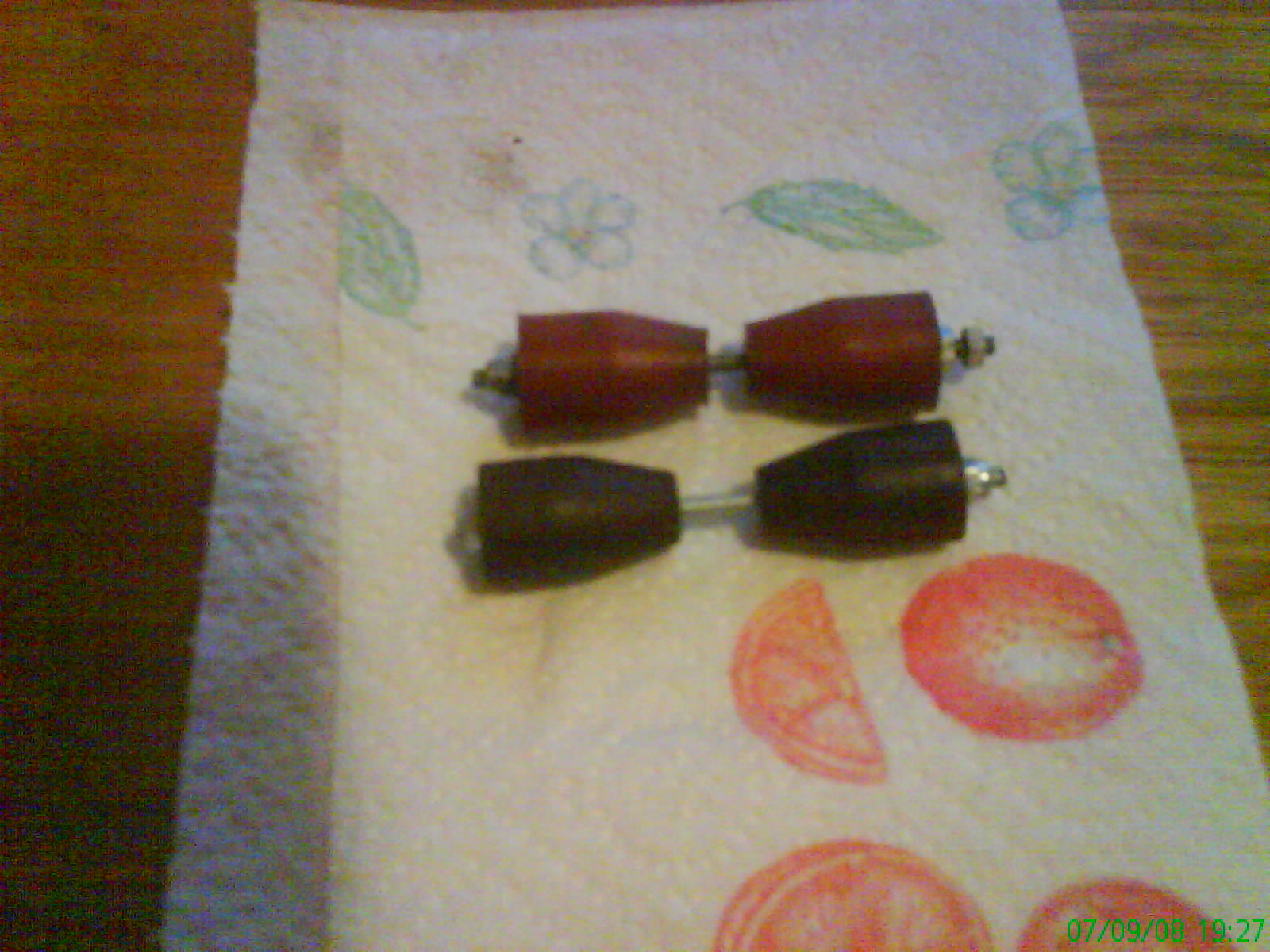

lors de la refection de mes étriers AR pour éviter que le liquide ne se répande, j'ai confectionné quatre cônes en teflon diamètre de 10m/m à 20 m/m avec un trou de trois m/m au centre et une vis à métaux + rondelles, écrous.
Je débranche mes flexibles et j'obture l'œil qui se trouve au bout du dit flexible avec deux cônes et je fais mes réparations d'étriers tranquille. De plus à la mise en service moins de temps pour purger et moins d'air dans le circuit !
Voila si cela peut être utile :2 (26):[/img]
