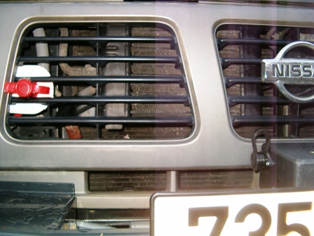

Posté(e) : 21 septembre 200816 a Administrateur salut, qu'elle est la puissance du fusible que vous avez installé ? Pas de fusible sur mon installation mais un coupe circuit derrière la calandre !
Posté(e) : 21 septembre 200816 a Idem coupe circuit 100 A , coupure a 500 A (office de fusible) tarif : -10 Euros chez un des partenaires DIV - Coupe Batterie Bipolaire 500A Coupe Batterie Bipolaire 500A max et 100A en continu. La capacité de ce coupe batterie convient particulièrement aux montages associés avec un treuil. Marque : Divers Prix TTC : 8,50 € Pas de promotion en cours En Savoir Plus Ajouter au Panier Réf : SB333
