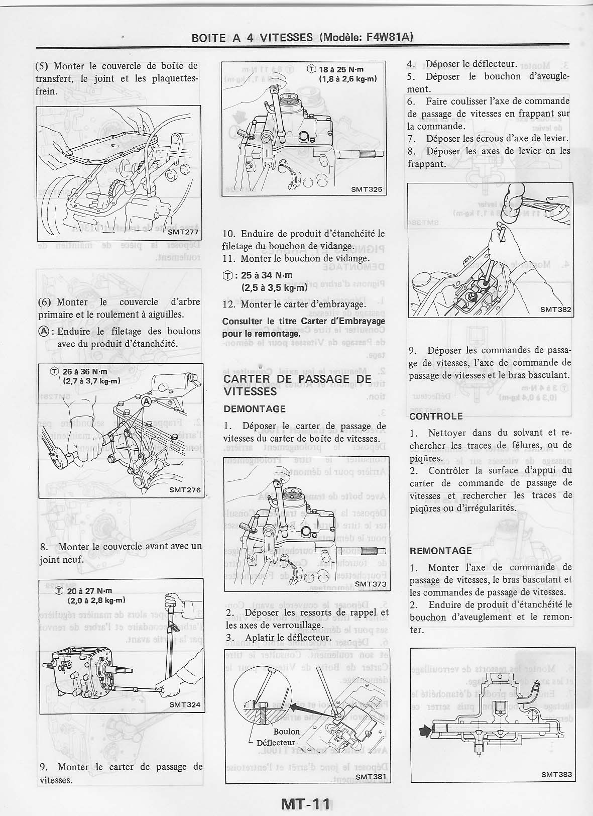

après je vais démonter les boulons en point 1 c'est bien ca ? je n'arrive pas trop à voir avec la notice technique.
la flèche BLEUE ça correspond à quoi ? (ça bouge le capuchon au dessus)
Faut-il dévisser les flèches violettes
