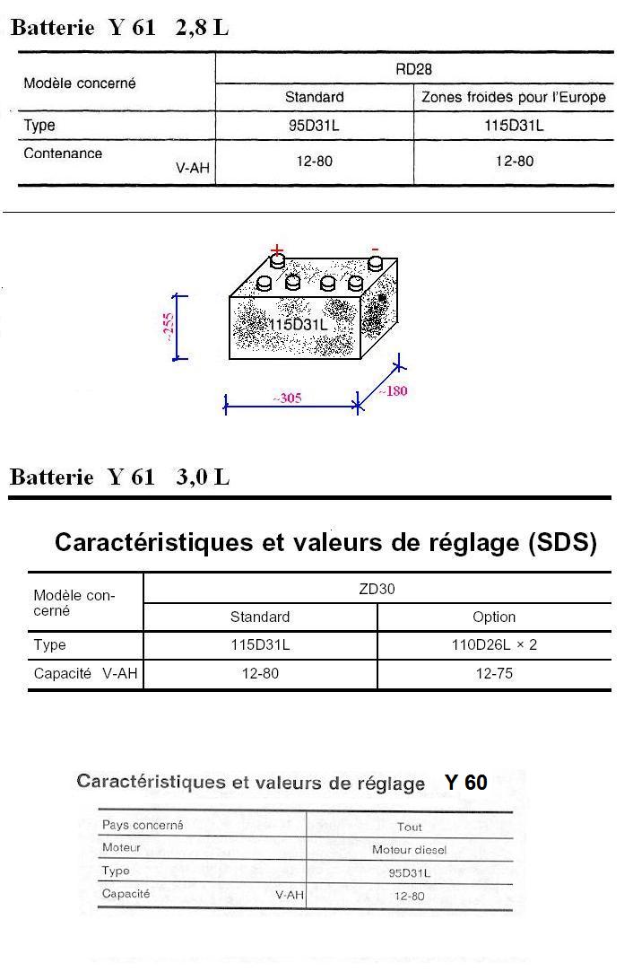

bon mais en bref, quelles caractéristiques doit-on prendre pour le 60, dimensions, ah, ah/h ect ....car je dois changer la mienne mais j'ai des doutes sur celle qui l'équipe donc tous les conseils sont bons :2 (15):

50 AH - 900 A - 750 cycles à 50% de décharge

oui mais pour mon troll , une baterie normale il faut prendre quoi ?? :2 (15):

75 ou 80 AH / 680 à 720 A
De toute manière, c'est la taille de l'emplacement qui détermine la puissance de la batterie. :2 (15)::2 (15):
vous me corrigez si je me trompe
donc on peux en déduire que réduire les AH en conservant au moins 720 A
donnera l'avantage d'utiliser moins l'alternateur
et donc de se recharger plus vite
Si on veut :2 (15)::2 (15):
Mais pour trouver une batterie traditionnelle de 75 Ah qui te sort 720 A, je te souhaite bien du plaisir :2 (15)::2 (15)::2 (15):
et dans le choix de la batterie, bien faire attention à la position des bornes + et -
Pour le Y61 :2 (1):
Mêmes caractéristiques pour un Y60 ?
