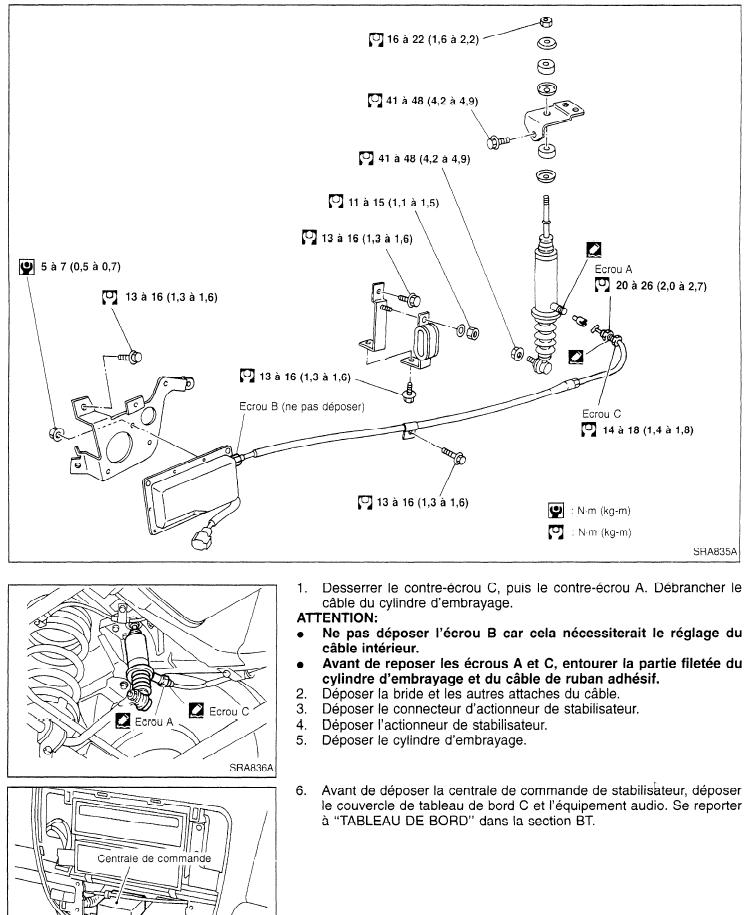

Vous avez une cosse qui vient sur votre boitier, vous démontez cette cosse et souflette avec WD 40, le mien ne l'a jamais refait depuis :2 (21):
Merci Castanea, je vais faire ça demain matin, et je vais voir ce que ça donne, mais c'est certainement ça, un mauvais contact, car parfois il s'allume mais comme déja dit en veilleuse, puis il s'éteint, enfin ça fait n'importe quoi, mais c'est pas grave la barre stab n'est pas OFF.
merci pour l'info :2 (26):
peux-tu me dire ou se trouve cette cosse ?

moi j ai eu ce probleme et c etait un défaut d etanchéité a l interieur du bloc tout etait grippé dedans et hs et c est pas donné 1500 roro cher nini
j ai meme fais un post a ce sujet

je n'ai plus le souvenir de qui a eu ce pb et nous a transmis les photos .. mais ce boitier n'est pas très étanche c'est le moins que l'on puisse dire :2 (10):
Si le voyant reste allumé cela peut provenir de l'intérieur du boitier mais aussi du non engagement de la goupille dans le vérin : il faut dire que ce système est qq peu mal conçu :2 (10):
merci des précisions, car au nombre de roros annoncés :2 (22):
vaut mieux savoir où on met les pieds ... enfin les mains :2 (26):
super les photos Pierre ! merci
Mais la solution pour y remédier c'est quoi ? :2 (21):
Voilà la photo de la broche en question si tant est que le problème vienne d'elle comme ce fut le cas pour moi, et que le souci n'est pas plus grave comme décris par Pierre :2 (26):
