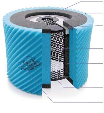

Voila en me balladant sur le net j'ai trouvé cette marque de filtre. Y'aurait il quelqu'un qui connait et qui saurait ce que sa vaut par rapport à des filtre comme JR ou Green. Car apparemment il a l'air d'être moins cher que les marques citées avant.
Il filtre à quelle finesse ? et il est prévu pour quel débit ?
Mousse huilée, Filtration à 4µ et passe très bien sur un 3.0 existe pour le 2.8... j'en ai un derrière un schnorkel. La mousse du dessus s'enlève pour lavage séchage et huilage. Il fait très bien le sable alors que le green et autres cotons huilés ne sont pas conseillés pour le désert. Comme la mousse est un peu longue à sécher, mieux vaux en avoir 2. cout environ 75 roros le filtre, 20 roros la mousse sup, + huile spéciale 50 roro les 5 litres + 10 roros le litre de savon spécial Durée des produits: plus de 2 ans pour l'huile et 1 an pour le savon . Certains lavent ça au liquide vaisselle .....
Nettoyage de la mousse tous les 5 à 10 000 km en europe en fonction des conditions de circulation.
Seule précaution: huiler raisonnablement sinon risque d'encrassement du débitmètre....
