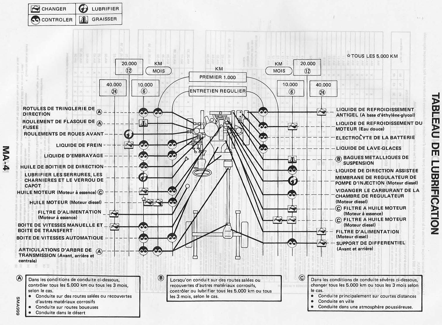

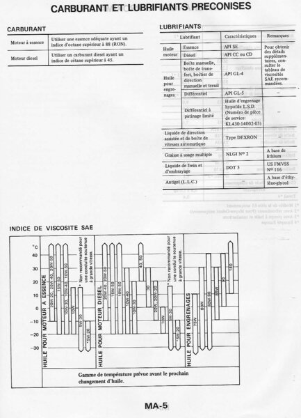

est-ce que quelqu'un peut me dire quelles huiles il faut pour boite, boite de transfert, pont av et ar sachant que c'est un Ebro avec un 2.7 l Perkins
merci d avance, :2 (26):
merci, alors si j ai bien compris c'est 80w90 pour pont av, bt, bv et huile speciale glissement limité pour l'ar
C'est ça, j'ai bien compris :2 (18)::2 (21):

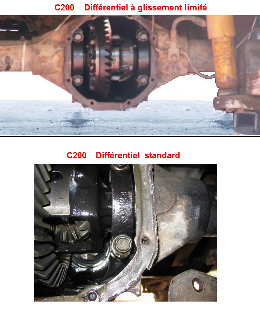

si c bien dur en levant une roue c est un glissement limite et si qasi libre c un normal c ca :2 (18):
oui et il me semble que tes roues tournent dans le même sens, alors que sans glissement elle tournent en sens inverse :2 (26):
De lire la documentation de ton troll ... si tu l'as :2 (26):
Autrement tu peux à deux après avoir levé le pont AR de tourner ensemble les roues .. puis un des deux bloque sa roue : celui qui tourne doit sentir une brusque résistance !
Tu peux aussi déposer le carter du différentiel et regarder
Ne te fatigue pas a faire les manips : le 2.7 Perkins n'a pas de glissement limité. C'est un differentiel normal, donc 80W90
