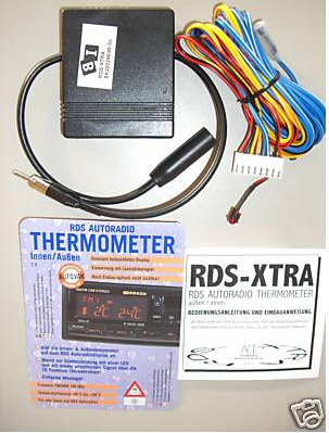

Posté(e) : 3 février 200916 a BJR J'avais commade chez CONRAD un capteur de temperature INT et EXT qui passait par le cable de l'antenne et s'affichait sur l'autoradio.Hors il ne sont plus dispo. Quelq'un aurait t'il un tuyau ou un autre système. Merci. Ici : --> http://cgi.ebay.de/Aussen-%2F-Innen-Thermometer-f%FCr-RDS-Autoradio-_W0QQitemZ280308657515QQcmdZViewItemQQimsxZ20090201?IMSfp=TL090201112001r12976
Posté(e) : 3 février 200916 a Administrateur Compatible avec tout les postes RDS ? Moi et l'allemand ....
Posté(e) : 3 février 200916 a Compatible avec tout les postes RDS ? Moi et l'allemand .... Ben.....c'est le thermometre RDS-XTRA qui etait vendu par Conrad (sauf erreur, a la base, une boite germanique) Pour la compatibilite...sauf si tu as un recepteur de DVB (la TNT pour voiture), ca devrait marcher sans soucis
Posté(e) : 3 février 200916 a Administrateur Pas mal ce truc et pas cher à peine 9 € livré A voir si pas trop dur à brancher ... y'a pas mal de fil sur le boitier !
Posté(e) : 3 février 200916 a Toujours dispo chez Con*ad : http://www.conrad.fr/thermometre_rds_digital_p_18862_18876_224263_224264_FAS#searchItem
Posté(e) : 3 février 200916 a Pas mal ce truc et pas cher à peine 9 € livré A voir si pas trop dur à brancher ... y'a pas mal de fil sur le boitier ! C'est une enchere, le prix peut monter !! Sinon...d'apres une doc d'install trouvee sur le net....en termes de fils, il y a .. -12 v vehicule -masse vehicule ce sont les deux seuls fils a brancher. Il y a aussi un "gros" connecteur, sur lequel il y a - 2 fils pour un capteur de temp externe - 2 fils pour un capteur de temp interne - 2 fils pour une diode d'alarme Pour le branchement....simple... Mettre les capteurs en place. Mettre la diode en place (si on le veut) brancher l'antenne de la radio sur le boitier du thermometre, et mettre l'antenne du thermo dans l'autoradio La temperature est envoyee sur la frequence de 108 mHz, et affiche la temperature interieure et exterieure...le truc envoye aussi une alarme sur le RDS-TA (infos de traffic) est activé. Donc... Si on ecoute une radio AUTRE que le 108....le systeme allume la led rouge pour signaler qu'il fait assez froid pour que cela gele Pour voire la temperature...aller sur 108 (de preference via une memoire de l'autoradio) Et...si on ecoute une K7 ou un CD, alors mettre la radio sur 108. Si une alarme de temp se declenche...cela va interrompre la lecture du CD/K7 pour emettre l'avertissement... A+

Posté(e) : 21 mars 200916 a Auteur Ca y est . CONRAD super sympas m'ont envoyes le détecteur. Je le monte demain.
Posté(e) : 2 avril 200916 a alors sa donne quoi comme matos sur le 60 il n'y a pas baucoup de solution pour un thermometre et se systeme me plais bien
Posté(e) : 3 avril 200916 a Auteur Cest bon , c'est posé et ca marche tres bien. Temps de pose une petite demie heure. L'affichage est en gros et se voit tres bien ; de plus la temperature EXT est précise mais pour l' INT tout dépend ou tu mets la sonde.
