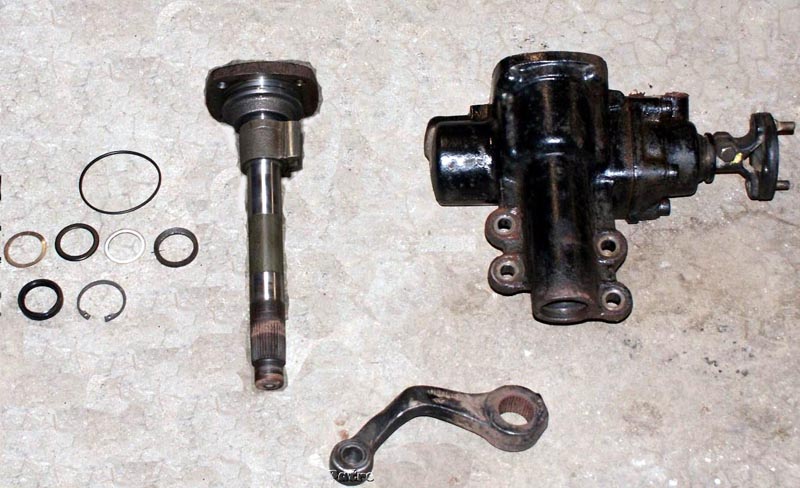

Pour les photos il n'y avait rien de bien mieux que ce que vous m'avez envoyé. J'ai tout de même pris une photo des joints lorsqu'ils sont sur la bielle.Je la mettrai demain sur le site. Avec le résultat des essais.
