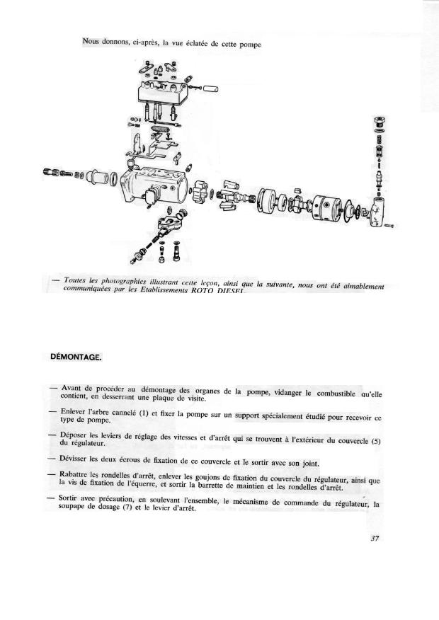

Posté(e) : 23 avril 200916 a Auteur Bonjour Pierre, et merci pour votre réponse. Auriez-vous le plan de démontage de la pompe et y a t'il un calage de la pompe au remontage merci.
Posté(e) : 23 avril 200916 a Auteur Merci pierre pour ces infos par contre pour le demontage sur le moteur et le calage vous n'avez pas de doc.merci
Posté(e) : 23 avril 200916 a Auteur Merci Pierre pour ces infos très intéressantes, je regarde ça ce week-end merci.
