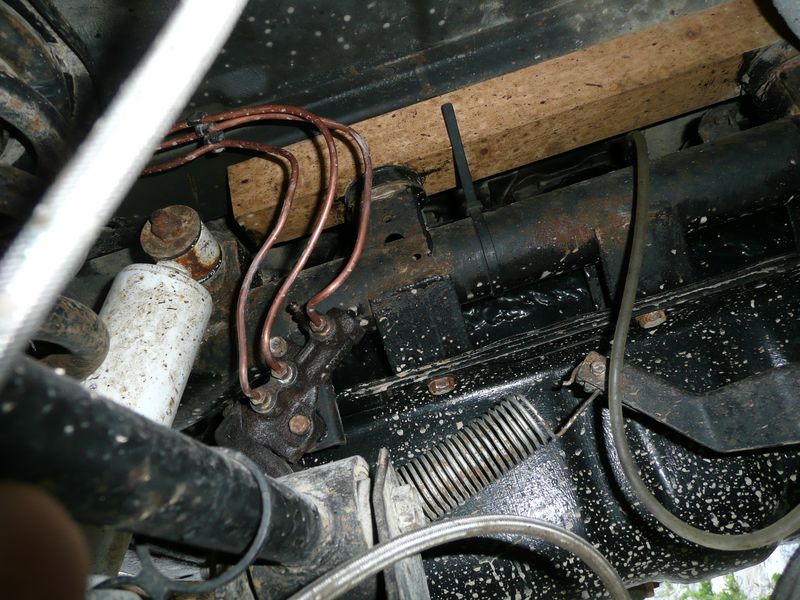

Lorsque vous purgez votre troll, pensez à purger le limiteur de frein aussi. Malgré de nombreuses purges, j'avais toujours une pédale un peu trop élastique ...

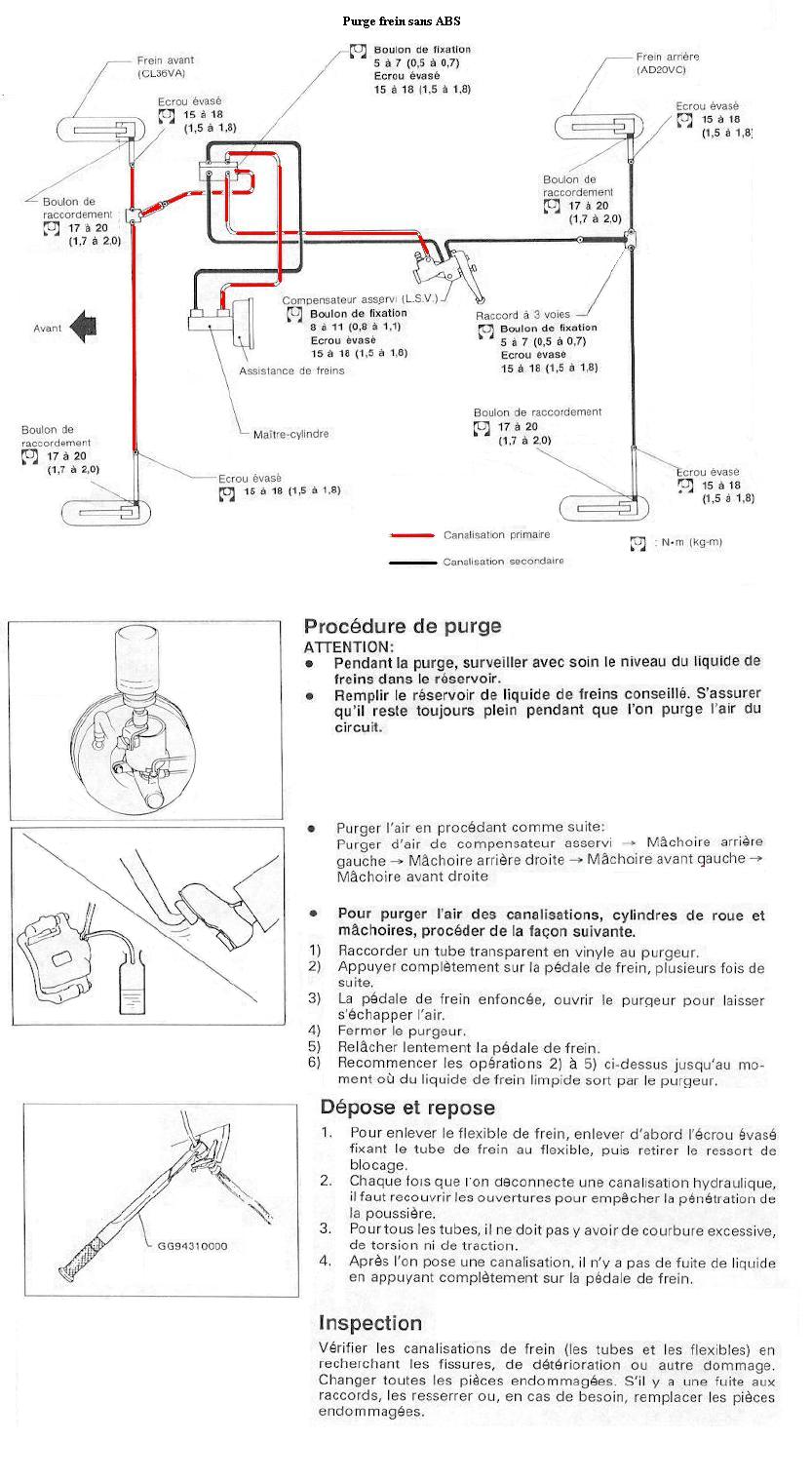

Au rasso j'ai pété une canalisation de frein, et en la changeant, je me suis rendu compte que mon limiteur arrière était out. J'ai purgé de la façon suivante:
arg, ard, limiteur, avg et avd.
J'ai récupéré plus d'efficacité (c'est mieux un limiteur qui fonctionne) et surtout une pédale beaucoup plus ferme, moins spongieuse. Je n'avais jamais purgé le limiteur malgré de nombreuses interventions (j'ignorais qu'il avait un purgeur jusqu'au rasso, honte à moi )
