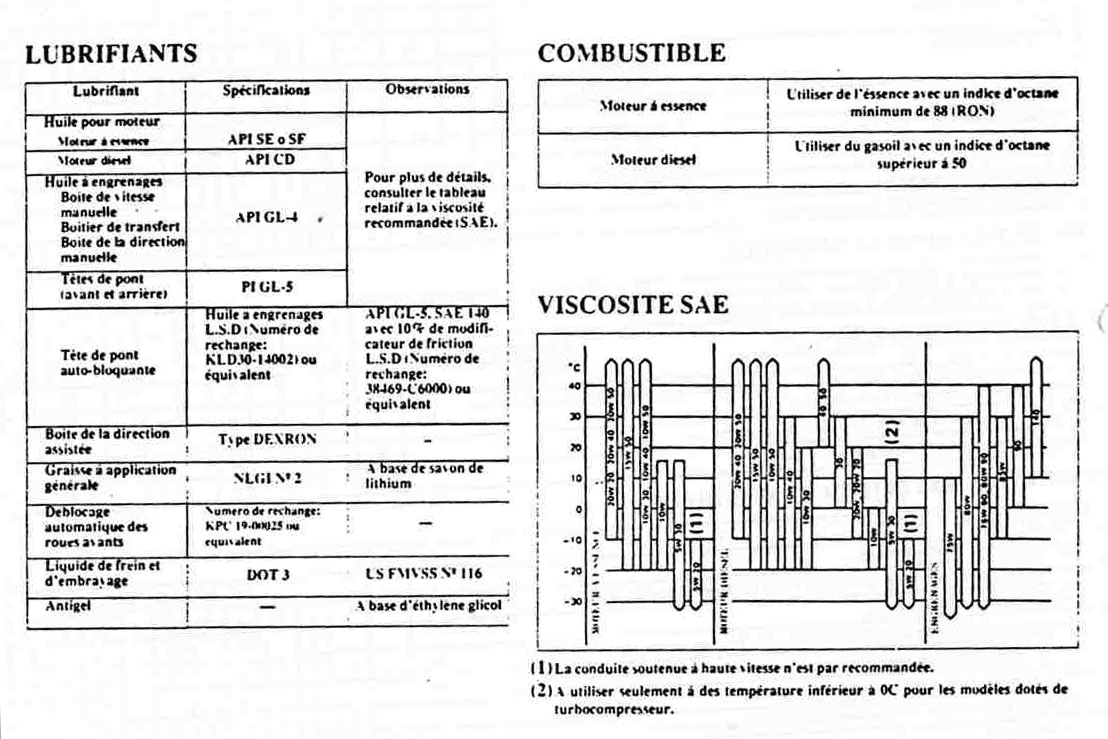

Pour un Y60, y a pas de verif à faire : Tu as soit un blocage, soit un glissement limité.
Est-ce que tu as un blocage de diff ? Si oui : 80X90 Si non, huile LSD
Pierre me confirmera, mais en principe, tu peux faire de l'huile pour GL avec de la 80W90 = 10% d'huile hydraulique.
nini dit de la SAE 140 et 10% d'huile de direction assistée ou boite auto
Mais on en trouve partout .. Feu rouge, Sud auto .....
Et pour terminer ce qui est vrai dans un sens ne l'est pas dans l'autre ... le pont AV peut être lubrifié avec de la LSD mais pourquoi le faire car plus chère !
On est bien d'accord
Alors je pense avoir un blocage de différentiel, c'est bien lorsque tu as un bouton sur la console centrale : bloc diff ?

Bon très bien je vais finir par m'y connaitre en mécanique (bon dans 5 ans) :2 (14)::2 (14)::2 (14):. Ca m'arrange car c'est cette huile que j'ai déjà achetée.
