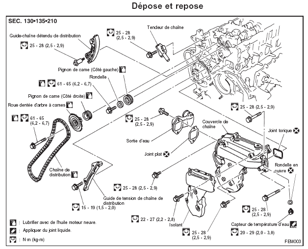

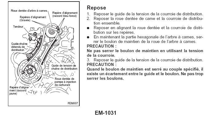

Posté(e) : 1 septembre 200915 a Auteur Bonjour Je reviens vers vous toujours pour mes ennuis de remontage du moteur 3 l VI de mon patrol gr Y61 de 2002 Malgré mon repérage au moment du démontage je n’arrive pas à caler la chaine de distribution Auriez-vous l'amabilité et si vous avez les plans de calage de ce moteur Je vous en remercie par avance cordialement André
Posté(e) : 1 septembre 200915 a Auteur merci beaucoup pour ces renseignements j'avais raté le repère bleu sur la chaine encore merci cordialement André
