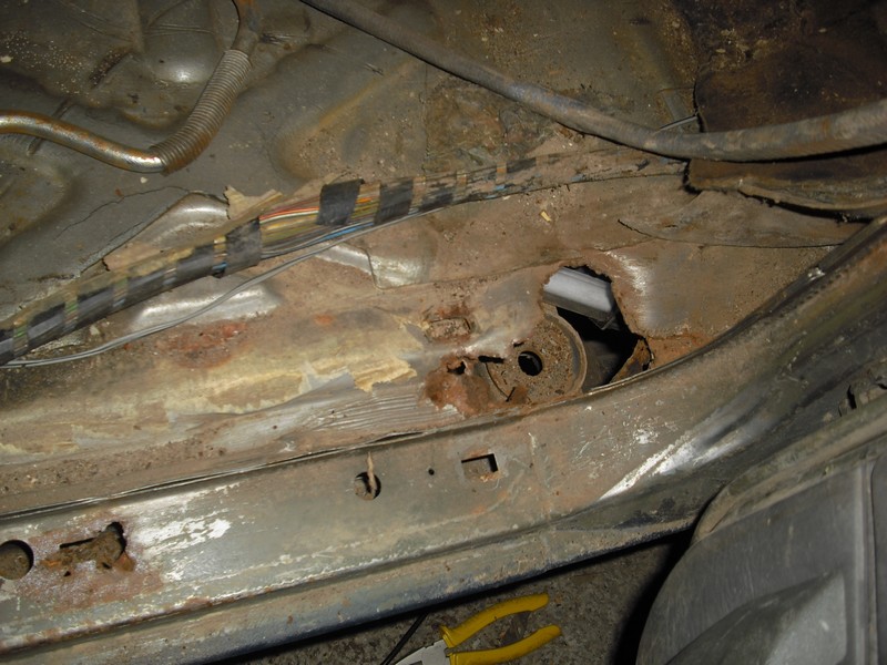

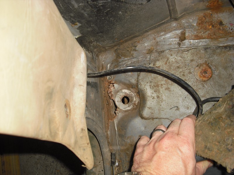

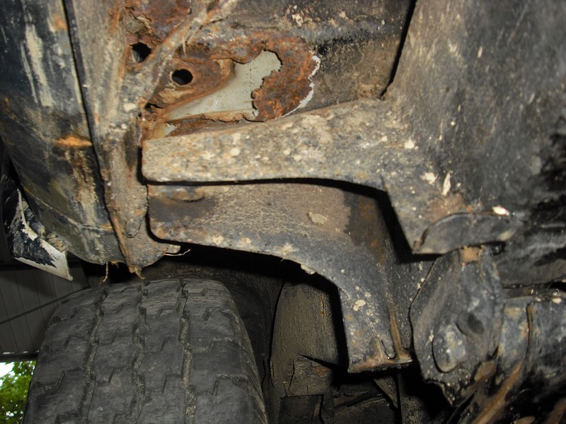

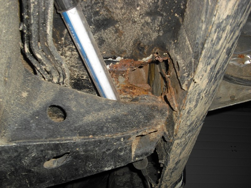

j'aimerai avoir des conseils pour la réparation de la caisse de mon 260, 2 des 4 fixations caisse châssis coté passager sont disparues à cause de la rouille, bon je l'avoue j'ai un peu aider avec une brosse métallique et un tournevis pour voir l'entendu des dégâts.
Je dois refaire une plaque pour boucher le trou et refaire une "équerre" le tout soudé comme à l'origine ou alors je peux faire autre chose?
Pour la tôle à utiliser je dois prendre quelle épaisseur (mini/maxi), pour souder est ce qu'avec un chalumeau oxy/acethylene c'est facilement faisable?
je vous joint quelque photos pour mieux vous rendre compte (la caisse est levée d'environ 6-7 cm pour les travaux)
merci de votre aide

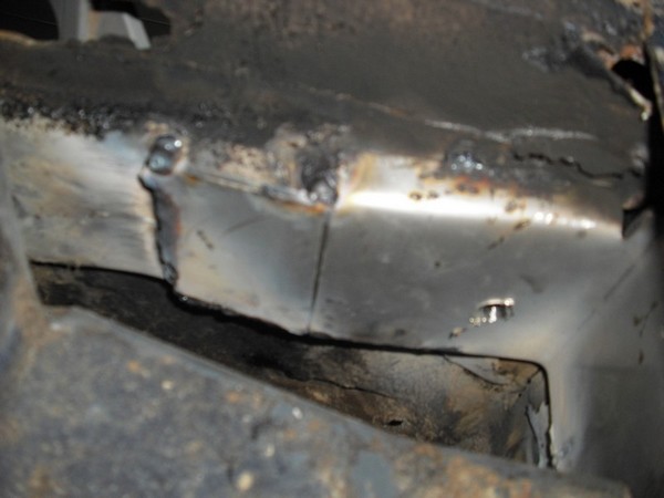

bonjour, apres un samedi matin assez chargé, les supports coté passager sont soudés, c'est vrai qu'en inox de 4mm ça bougera pas, deja pour les plier :2 (10): heuresement que les equerres on etaitent faites à la presse. Reste encore à finir de boucher les trous ( de rouille) un peu partout , on a commencés mais c'est long ça perce trés vite, je vous joint une photo d'un nouveau support soudé
