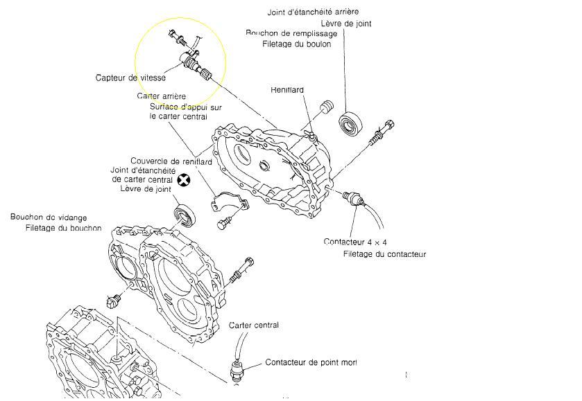

Posté(e) : 4 juillet 201411 a Bonjour, j'ai le même souci sur mon Y60 de 1993, les compteurs kilométrique et vitesse ne fonctionnent plus, j'ai fait changer le capteur sur la boite mais toujours rien. J'ai suivi visuellement le câble électrique à partir de ce capteur et j'arrive au faisceau de fil entouré d'une grosse protection noire. L'ancien propriétaire m'a dit que le compteur a lâché lorsqu'il a changé de moteur. Quelqu'un peut-il m'aider svp ? D'avance merci pour vos commentaires.
Posté(e) : 4 juillet 201411 a Référent Mécanique il faut tester la continuité des 2 fils qui partent du capteur afin de vérifier qu'ils ne sont pas coupé (suite au changement du moteur par exemple)
Posté(e) : 5 juillet 201411 a Référent Mécanique un fil peut toujours se changer et dans le circuit il y a deux connecteurs : un peut avoir un souci d'oxydation ?

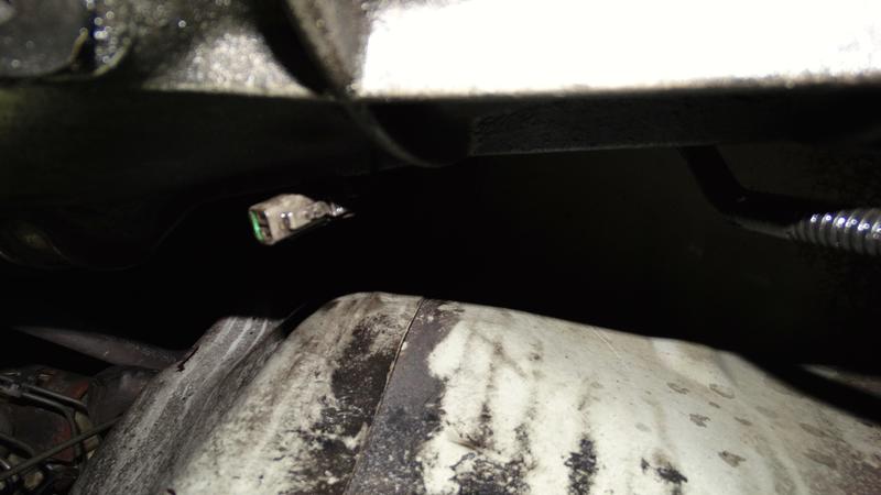

Posté(e) : 5 juillet 201411 a Bon ben en remontant le fil à partir du capteur sur le pont arrière je suis tombé sur un connecteur qui n'est connecté à rien. C'est normal ? Les photos sont sombres, elle sont prises sous le 4X4 coté passager avant. Le connecteur sort du faisceau qui vient de l'arrière et va jusqu'au moteur. Erf ! Modifié 5 juillet 201411 a par math974
Posté(e) : 5 juillet 201411 a Référent Mécanique le fil (les deux fils en fait) n'est pas sur le pont AR mais en sortie de la boite transfert derrière le tambour du frein à main
Posté(e) : 5 juillet 201411 a oui oui ça j'ai bien compris je me suis trompé dans le nom des pièces, mais ce connecteur libre c'est normal ?
