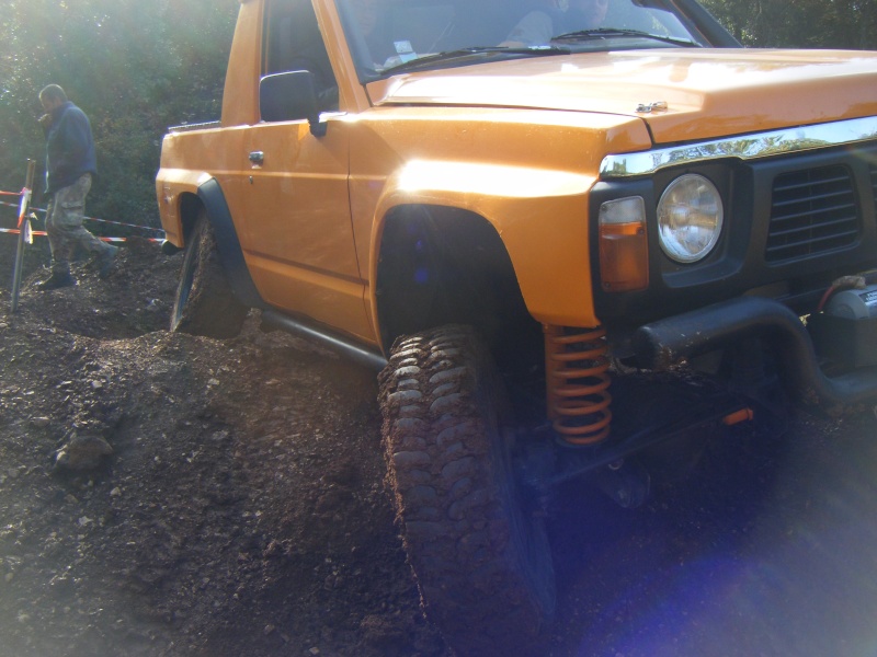

petite preparation
tubes en 90 mm av et ar
cote 60 mm
treuil 5t4
+10 dobinson ressorts et amortisseurs av
amortisseurs ar procomp ouvrant a 92 cm
pompe modifier
rondelles derriere le turbo
boite courte a 85%
autodeblocant avant
pneus 900/16
jantes modular noire en 8/16
body 8 cm
capot poly
ailes poly
arbre double croisillon avant et arriere plus cale a arriere
tirants ar ,inf ,sup reglabe
castors plates avant pour realignier le pont
barre direction modifier
les deux panhards modifiers aussi
moyeux avm
durites aviation en +20

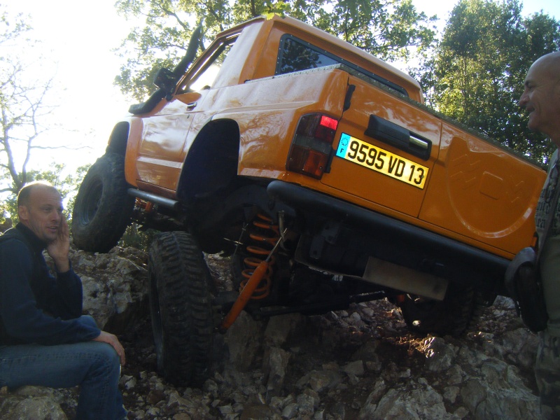

je le trouve vraiment super :2 (24):
mais je ne comprends pas comment tu peux rouler sur route ou en ville sans te faire arreter toutes les 5mm et comment passer le CT
moi rien que sur une plate il a fallu changer de jantes et de pneus !
